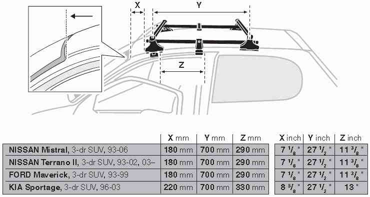

AXBAT a écrit :Quand tu as des barres transversales, tu peux mettre une barre à l'arrière sur long mais sans, tu peux pas d'où le kit 777 qui te permets de mettre une barre décalée reprise sur barre maintenue au niveau de la porte arrière.
Pour ma part, j'ai une barre sur porte avant, deux sur porte arrière et une au niveau du milieu du coffre.
Si quelqu'un veut deux barres, qu'il se mannifeste sinon, je ferai une gallerie pour la remorque!!!! :D
j'ai posé à blanc mon coffre de toit il fait la longueur totale du toit, il me faut don au mini3 voir 4 barres, je capte pas le principe des barres sur l'arrière, elle sont fixés à quoi :hein:
Si vous aviez des fotos, ou un crobar, une notice un truc quoi, ca m'aiderait à comprendre :malade:

Bijour,
Message par skalraf »
buzhug a écrit :j'ai posé à blanc mon coffre de toit il fait la longueur totale du toit, il me faut don au mini3 voir 4 barres, je capte pas le principe des barres sur l'arrière, elle sont fixés à quoi :hein:
est-ce que cela te conviens :D
Cordialement Raf

Merci Raf, ca précise les choses,
si je comprends ca donne:
3 barres avants fixées au niveau des portières, 2 barres longitudinales fixées sur barre transersale et au niveau de la portière, et enfin la barre arriere qui est liées aux barres longitudinale et posées sans fixation sur le toit. :hein:
J'ai bon?

Re-bijour,
oui, toutafé. Sur la portière avant, j'ai 2 barres normal & à l'arrière comme sur la seconde tof. Ce sont des barres pour un court ........ Par-contre je précise qu'il faut prendre tout dans la même marque. J'ai du Thule & du Nissan & elles n'ont pas la même hauteur :( ;)
