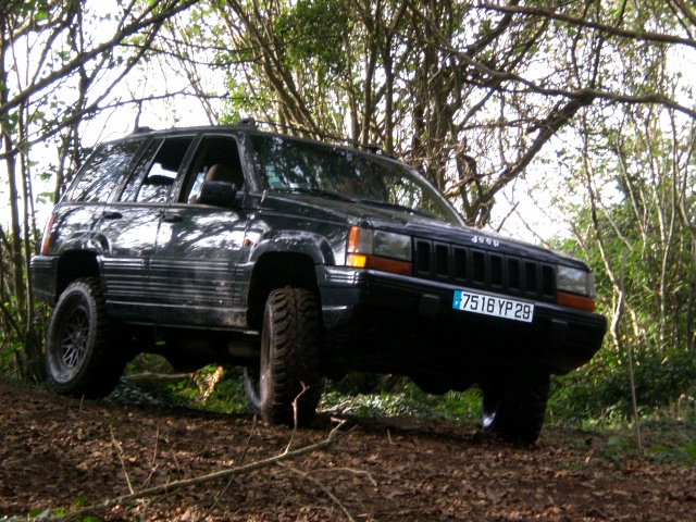

A priori la modif envisagé serai un kit + 7.5 cm. Y'a un mec du club locale qui en a un monté avec un kit comme sa :
Apres pour se qui est de la tenue de route ... sa serai quasi que pour du TT ( mais deplacement par la route )

c'est effectivement un ZJ, et si c'est un I6 c'est bien le 4L (cf dans mon avatar); d'après les jantes j'ajouterais finition Limited :D .
Pour 3" de rehausse, j'avais lu que c'était la limite autour de laquelle on pouvait être amené à étre obligé de faire de plus grosse modifs (exemple tirants inférieurs réglables, ou au moins allongés, etc => comme toute limite, c'est quitte ou double: soit tu tombes du bon côté et tu auras juste à te préoccuper des barres panhard, soit t'as pas de bol et tu es du mauvais côté et il faudra travailler en plus sur les tirants, voire sur la BT et/ou les arbres de transmission.
Comme j'ai pas l'expérience perso de cette valeur de rehausse je laisse ceux qui l'ont faite t'en parler.
