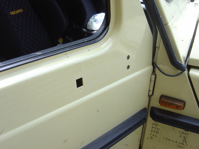

La porte coté extérieur. On voit les deux trous qui permettent de maintenir le support de rétro avec 2 vis.

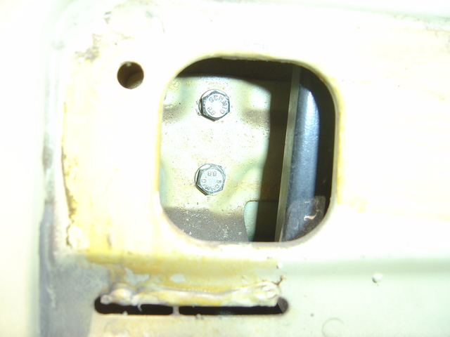

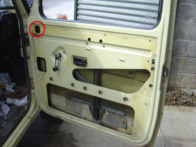

La porte coté intérieur. L'ouverture dans le cercle rouge permet d'accéder aux boulons.
Les deux boulons. ;)
