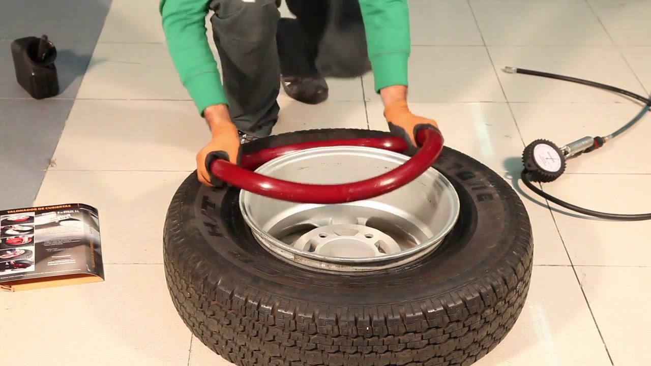

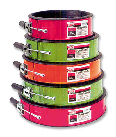

Merci Éric pour la manip "à l'ancienne" de ton dernier message.
les cales furent mes bêtes noires dans la technique des équilibrages ... et on a passé des semaines a trouver des process pour nos ateliers, car par exemple dans la région d'Alsace, a une époque (de vieux) il y avait une forte clientèle de tunner de voiture avec des montage pas possible.... et se chiffre d'affaire était intéressant mais il y avait beaucoup de non sens dans les montage...
stretched tire ou montage a flanc tendu Voilà un grand moment de solitude dans le montage
Sur une agence on a mis en place une procédure de montage avec des cages de protection car la puissance du claquage du pneu sur les rebords de jante ou on peut arriver a une force au cm de 500kg
mais aucun montage sur le véhicule les clients devaient apporter leurs roues a la main (sans démontage et montage)
et pour cela il a fallut un investissement aussi bien dans le matos que dans la sécurité des équipes
Les photos sont là pour faciliter la compréhension de mes écrits juste voir l'idée de mes propos
