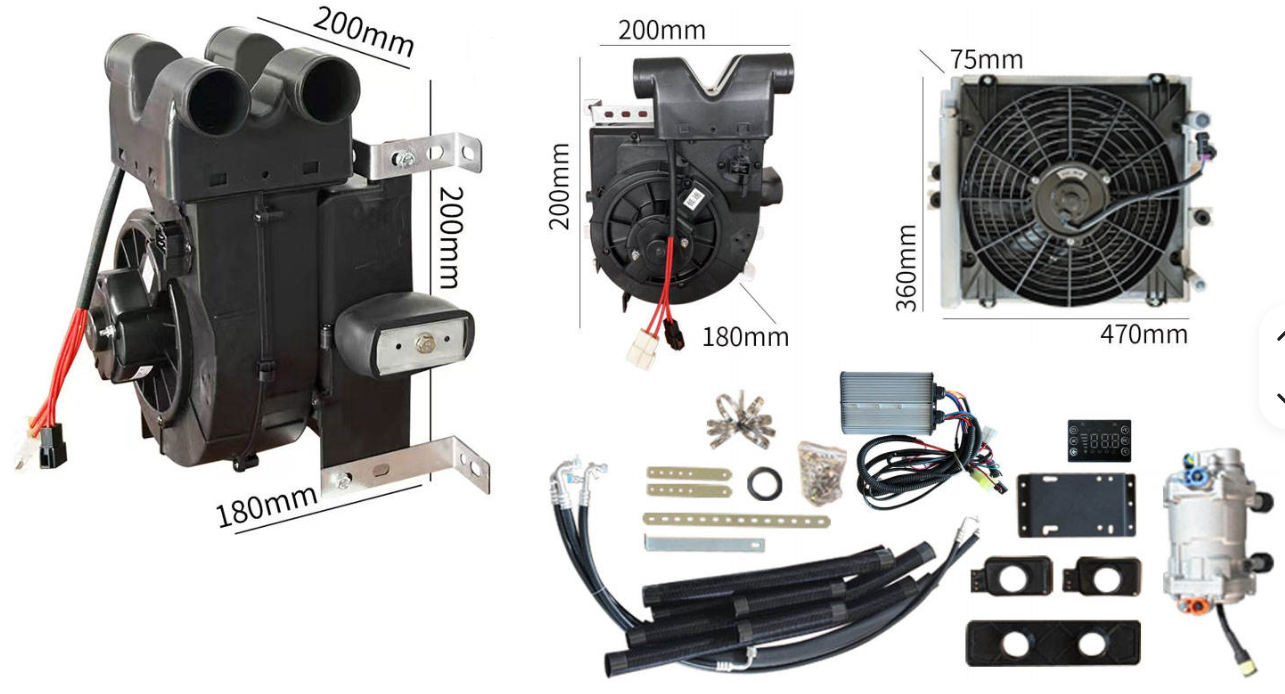

salut la team,
est ce que quelqu'un a déjà installer la climatisation sur un véhicule non équipé ?
- je regarde les kit standard mais ça reste relativement cher 3330€ le kit plus la pose a prévoir un coup a 4500€ :(
https://www.equip-raid.fr/produits/kit- ... -2002-2006
- je regarde aussi les kit universel chinois électrique a moins de 500€ avec pas mal de préparation car pas plug and play.
https://fr.aliexpress.com/item/10050105 ... in_prod%3A
vu que je n'y connait absolument rien, j'aimerais avois des avis de personne qui on déjà creusé le sujet :D

Je l'ai déjà fait 2 fois, sur un kzj90 et sur un kdj90, si tu as un véhicule donneur sous la main c'est encore plus "facile".
En premier lieu regarder si le faisceau est en place, ce qui était le cas les 2 fois.....
Après tu récupères tout et tu fais le montage.
Sut les 2 90,.tout était en place, les trous dans le tablier existant.

Sur la clim d'Equip'raid je vois pas le distributeur dans le vehicule car le frais est un juste mélange avec avec le condenseur et aérotherme...

steph_du_Tarn81 a écrit : jeu. sept. 17, 2026 6:26 pm salut la team,
Intéressant , connaissais pas
66 Amp sous 12V , ça tête fort sur l'alternateur

c'est une grande charge donc un gros compresseur

Du coup j'ai sauté le pas pour ce modèle:
https://www.alibaba.com/product-detail/ ... 76e91UJQr5
500€ TTC avec la livraison.
je reçois dans 6 semaines. installation décembre. je vous tien au jus.
