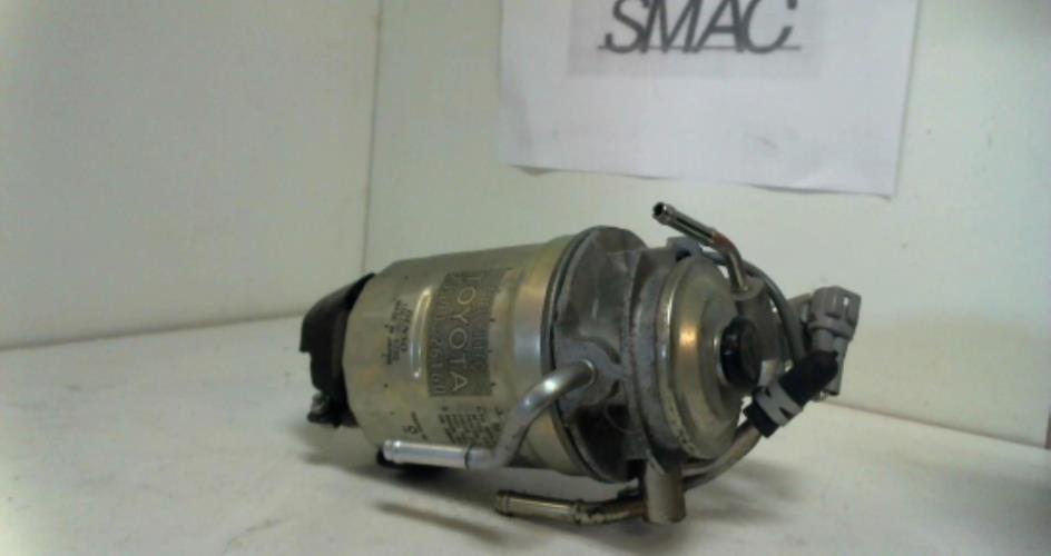

L’été se termine mais pas mon problème de démarrage aléatoire.
Parfois au quart de tour, parfois au troisième coup !
Il me reste la piste d’y e prise d’air gasoil.
Les durites sont bonnes et je me demande si ce n’est pas le porte filtre et la membrane de ma pompe d’amorçage qui fuit.
Je n’arrive pas à trouver cette pièce en neuf si ce n’est chez roro4x4 mais à 279 € avec 15 jours de délais !!!
Quelqu’un a-t-il déjà changé cette pièce par un autre porte filtre du Patrol moteur 3 litres par exemple ou autre modèle ?

cedricfred
Messages : 19965
Re: Démarrage difficile
#114
Message par cedricfred »
Prends une autre marque. On trouve encore des pompes de Toyota qui les consomment pas mal.
https://www.opisto.fr/fr/auto/fiche-pro ... verso-2013
