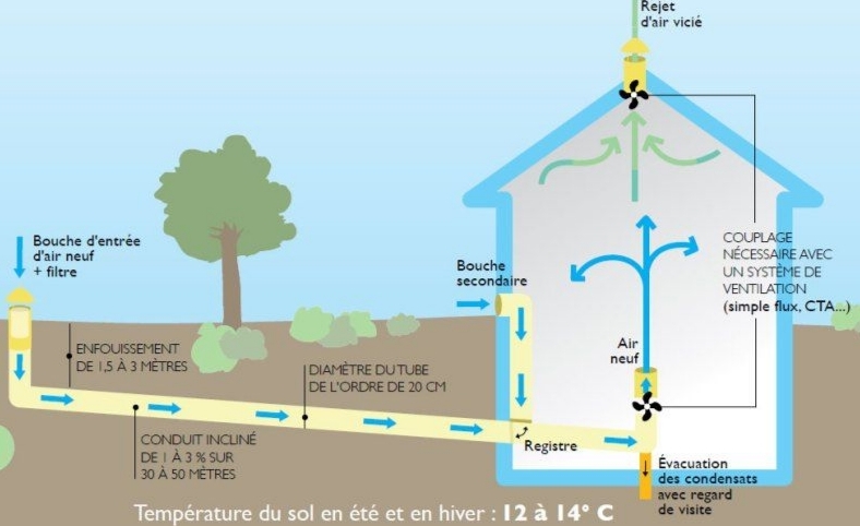

Il y a aussi une autre façon moins énergivore de climatiser , c'est le puits canadien :idée:
Me pose la question de l'efficacité en pleine canicule
Compatible avec ma VMC double flux , mais nécessite de retourner le jardin pour la pose des tubes ...

rover17 a écrit : lun. juin 29, 2026 5:55 pm Il y a aussi une autre façon moins énergivore de climatiser , c'est le puits canadien :idée:
Quand on fait des visites de grottes en été on a intérêt à emporter un pull.
Cinq mètres de profondeur et t'as 13°C. quasi en permanence... C'est frais l'été, c'est chaud l'hiver.Image
Ici on appelle ça un puit provençal. C'est assez facile à prévoir ( lorsqu'on fait construire ) d'enterrer une trentaine de mètres de tuyaux qui vont apporter cette clim naturelle dans la maison.
Eux ils descendent pas trop profond et se servent de tuyaux de petit diamètre.
https://www.neozone.org/innovation/le-p ... eocooling/

Bien vu Christian
J'y pense depuis un moment , mais purée faut retourner tout le jardin , et les arbres , vont pas apprécier ...
Mais ça se raccorde facilement au réseau VMC
