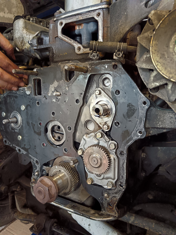

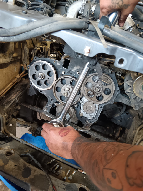

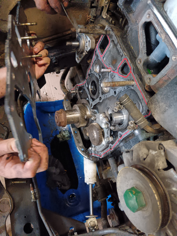

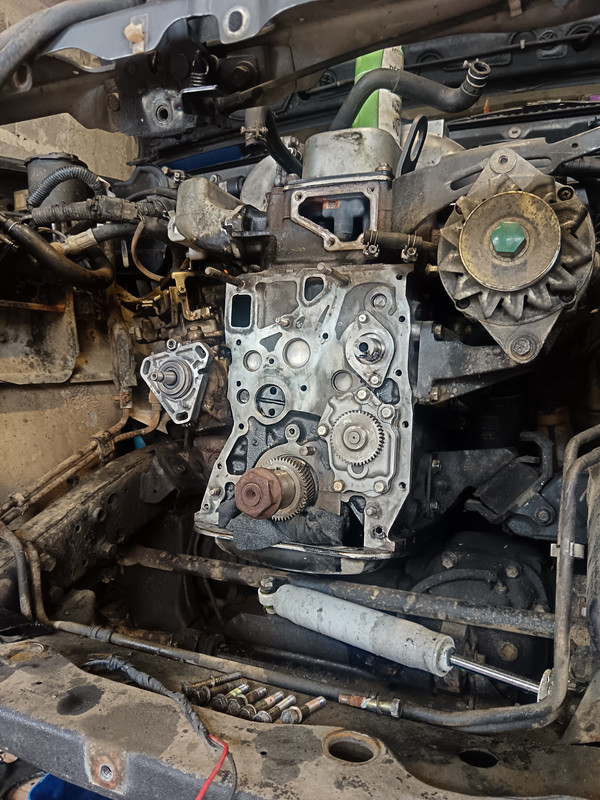

Nous y voilà. Je prendrais le temps d'expliquer tout, en attendant quelques photos :
