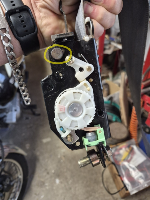

bonjour
j'ai un souci sur la ceinture conducteur de mon runner.
elle se bloque et ne se déroule pas.
savez-vous comment résoudre ça ?
merci
Toyota Runner 3.0l TD 1993
Toyota LJ73 1991

A part démonter l'enrouleur je ne vois pas trop..

Le problème, c'est que je ne vois pas comment ça se démonte ...

C’est pas le truc prévu pour être démonté et remonté ensuite , quelques soient les marques c’est pas fait pour être bricolé.
Tous ceux que j’ai ouverts avaient des boîtiers sertis .Ressort de rappel et cliquet de verrouillage doivent pas être simple à remettre sinon.
Moi c’était juste pour récupérer de la sangle avant de benner le reste .

Faire attention si il y a une sécurité airbag ? j'ai pulvérisé un spray silicone sur la sangle mais !!!! c'est pas évident comme résultat :(

Y'a une bille dedans , perso je démonterai sa fixation , coups de soufflette dedans et à secouer sans modération dans tous les sens ... Prier , tester :p

dans l'enrouleur il y a un système de sécurité avec un bille
si le véhicule n'est pas totalement à plat l'enrouleur se bloque c'est à mon avis ce qui pose problème
par contre je te déconseille d'ouvrir l'enrouleur car il y a un ressort à lame qui est très compliqué à remettre en place si tu l'ouvres, (j'en ai un qui à traversé la garage de rage :D )
avec une pince à linge ou autre, bloque la ceinture qu'elle ne puisse pas s'enrouler plus
démonte l'enrouleur de sur la voiture en maintenant la ceinture bloquée par le pince et essai en maintenant l'enrouleur bien droit de faire dérouler la ceinture, faut trouver le bon angle c'est pour celà que normalement en le sortant de sur la voiture c'est plus simple
un petit coup de soufflette ne devrait pas faire de mal, il arrive que le système de blocage avec la bille reste bloqué, parfois le fait de tapoter dessus suffit

je l'ai sorti de la voiture, sorti le cache du côté des engrenages et tout aspergé de WD40.
je n'ai pas ouvert le mécanisme côté ressort.
pas mieux ... :(
j'ai alors trouvé la panne : l'axe en jaune sur la photo était grippé.
sur cet axe s'articule le patin de frein en alu qui bloque la ceinture en cas de danger.
vu le grippage, il ne revenait pas en arrière.
j'ai sorti l'axe, bien nettoyé et rehuilé, et ça fonctionne ;)
