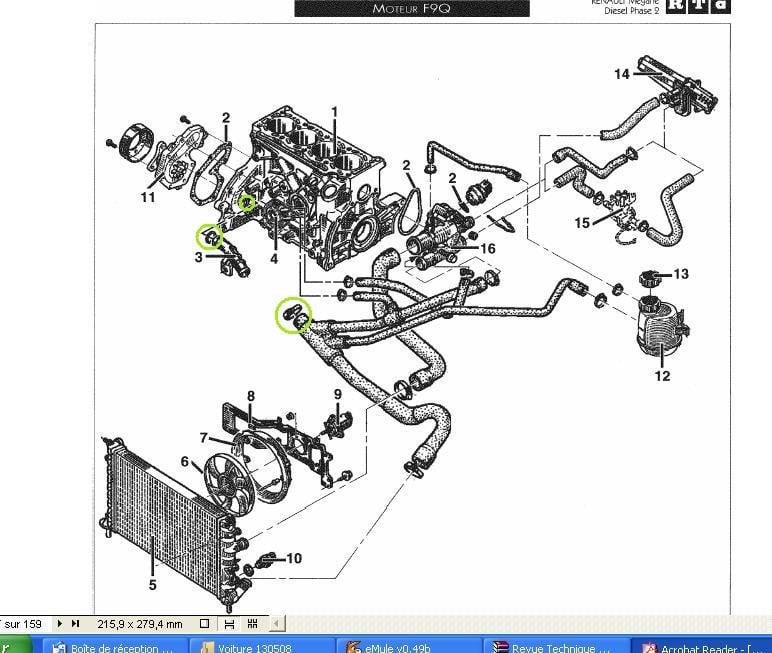

Bonsoir !!! j'ai une fuite de liquide de refroidissement situé derrière le système de direction assistée , dessous l'alternateur , ..... enfin là ou il faut pas ..
sur le web .. c'est une durite avec en bout un joint torique avec un démontage fastidieux... , cette voiture est de 2000 ... j'aurais voulu si possible un produit pour colmater une fuite sur durite ???
Je n'ai pas de fosse ni de possibilité pour faire ce travail ...
Y a t-il un produit miracle ??? Merci.

C'est une pipe d'eau en plastique. Ne pas mettre de pate à joint sur un joint torique ça ne tient pas. Uniquement sur joint plat.
Tu enlèves l'alternateur et la pompe de DA (que tu décales sans vider le circuit) par le dessus et tu accèdes facilement à cette pipe d'eau pour la remplacer.

Comme d'hab ... Merci Cedricfred !! Mais maintenant que tu m'as décrit le "travail " je vais demander un ordre de prix au mécano du village .. Encore MERCI !

Pour faire suite , je viens de récupérer le Scénic réparé pour 80 euros !!! Certifred :clap: il a suivi ton cheminement . ;)
