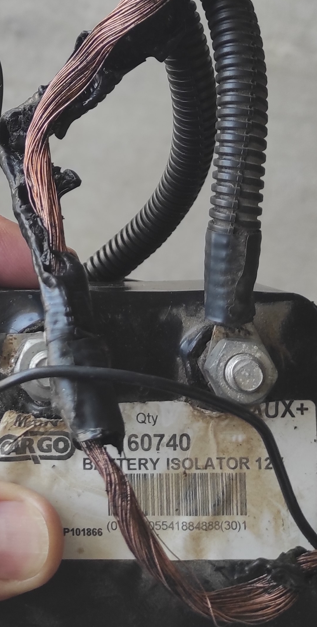

D'origine mon DEFENDER avait une batterie de 110Ah. J'ai pensé que c'était génial de la remplacer par deux batteries optima 55Ah. L'électricien auto les a connectées avec un répartiteur de charge
Douze ans après, ça a pris feu !
Écrou desserré sur une vis borne du répartiteur.

Ha oui ca craint ! Et comment vous vous en etes apercu ? Fumé ? Odeur ? Panne elec ?

J'avais un fourgon dont je devais remplacer la batterie. Je l'ai doté de la batterie neuve 110Ah du DEFENDER que je venais d'acheter.
Les deux batteries optima 55Ah ne tiennent pas plus de place.
Le ''hic'' est que la place des batteries est à l'intérieur, sous le siège conducteur.
Donc quand ça a flambé j'ai vraiment eu peur de perdre le 4x4.
J'étais avec les BBS06 région Sisteron.
Le cablage étant cramé un dépanneur a emmené le DEFENDER sur un plateau.
Au garage les deux batteries qui étaient intactes ont été branchées en //.
Tout fonctionne bien.
Mais en douze ans j'ai jamais pensé à revisser ces foutus boulons du répartiteur de charge !!!
Pensez à jeter un oeil à votre configuration d'accus....
