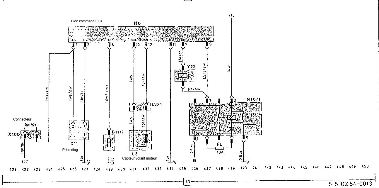

J'ai regardé le schéma électrique pour le compte tour
Il y a un capteur sur le volant moteur, le signal passe par le boitier de régulation de ralenti (ELR) avant d'arriver au compte tour.
Est ce que la régulation du ralenti fonctionne?

jean40
Messages : 3125
Localisation : Chalosse
Re: Compte Tour
Message par jean40 »
Le relais ELR est alimenté par le relais de protection des surtensions le N16/1, c'est le relais avec les fusibles sous la boîte à gants, commence par contrôler les fusibles et voir s'il y a du jus en sortie.
Maintenant si tu veux changer le capteur, tu fais comme tu veux.
C'est le 451 sur cette page
