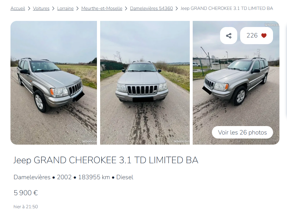

snow lover a écrit : ven. juin 13, 2025 12:57 am Image
Je le trouve beau ce cherokee , mais BM j'aime pas
znoliv
Messages : 7184
Re: Petit nouveau bis.....
Message par znoliv »
Ça tombe bien, il est en BA... :lol:
znoliv.
Messages : 15449
Oui , et je crois bien qu'il n'est pas sorti en BM chez nous , m'avait bien plu un moment , jolie goule , et le VM je l'ai assez pratiqué sur mes ranges :D

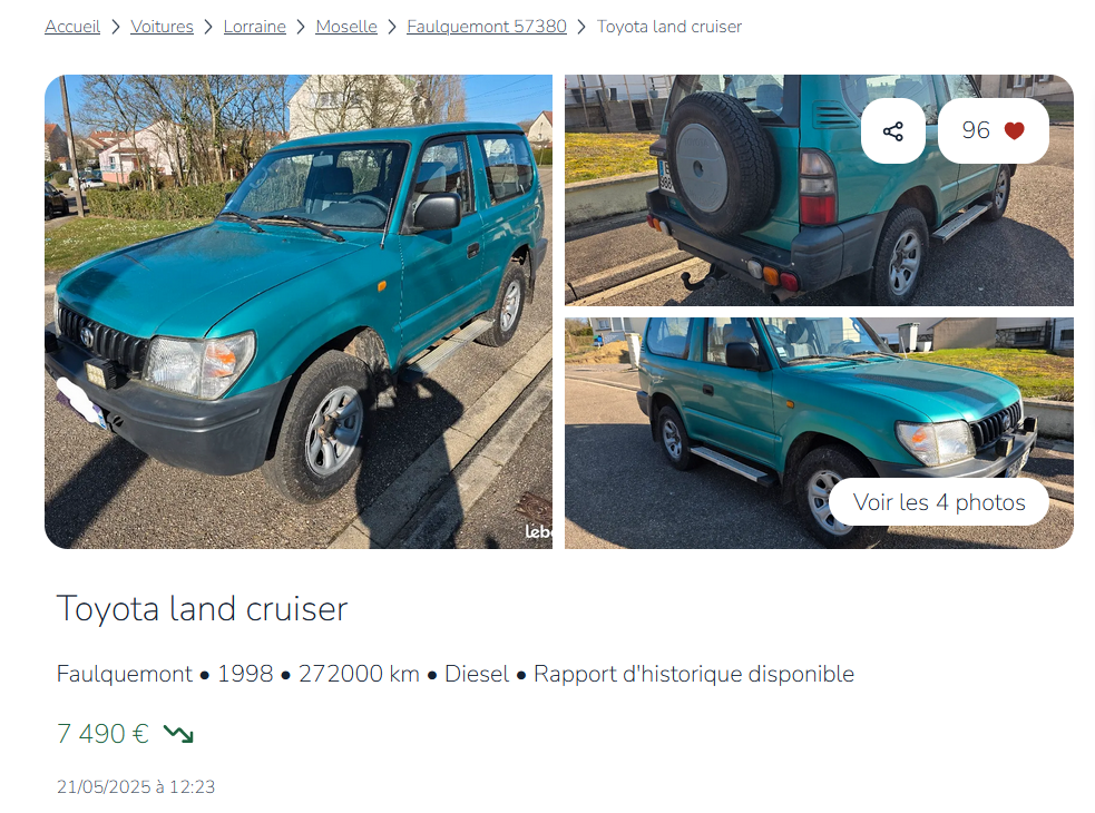

snow lover a écrit : ven. juin 13, 2025 12:51 am çà se trouve , et voir en vrai après bien sûr si tout est ok :D
2 fois plus de KM et c'est un kzj90 pas un kdj90.....
