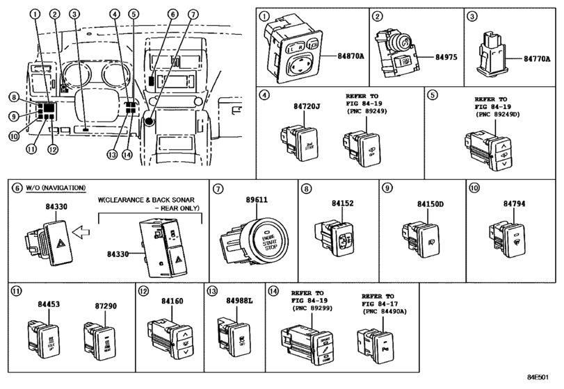

Tu n'as pas un bouton "Idle Up" pour monter le ralenti et enfoncé par erreur ?
https://www.b-parts.com/fr/pieces-autom ... 09-5783288
cedricfred
Messages : 19878
Re: ralenti à 1100rpm aprés vidange BA kdj150
Message par cedricfred »
Emplacement 11

cedricfred a écrit : dim. avr. 06, 2025 2:32 pm Tu n'as pas un bouton "Idle Up" pour monter le ralenti et enfoncé par erreur ?
a tiens je vais regarder si je l’ai ce bouton.
merci à toi

A tous les coups les mecs l'ont enclenché pour faire chauffer plus vite a l'arrêt :diable: Mais chez Toy il s'appel "PWR Heat" ;)

super merci c’etait bien ça!
en effet c’est bien pwr … ;)
