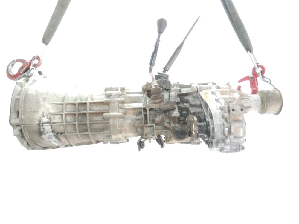

Malheureusement les photos du reportage page 1 ne sont plus disponibles, donc une autre question (je vais passer pour quelqu'un qui n'y connais rien, mais c'est le cas, c'est mon 1er 4x4 !!! ) Donc : les 2 ponts AV et AR OK, ils sont dans l'axe des roues. La BV la grosse partie a la sortie du moteur dans l'axe de la voiture et enfin la BT un peu déportée coté conducteur ? J'ai bon ?

Boite de vitesse à gauche jusqu'aux leviers.
Boite de transfert à droite juste après les leviers.

OK, c'est bien ca, merci ;-)
