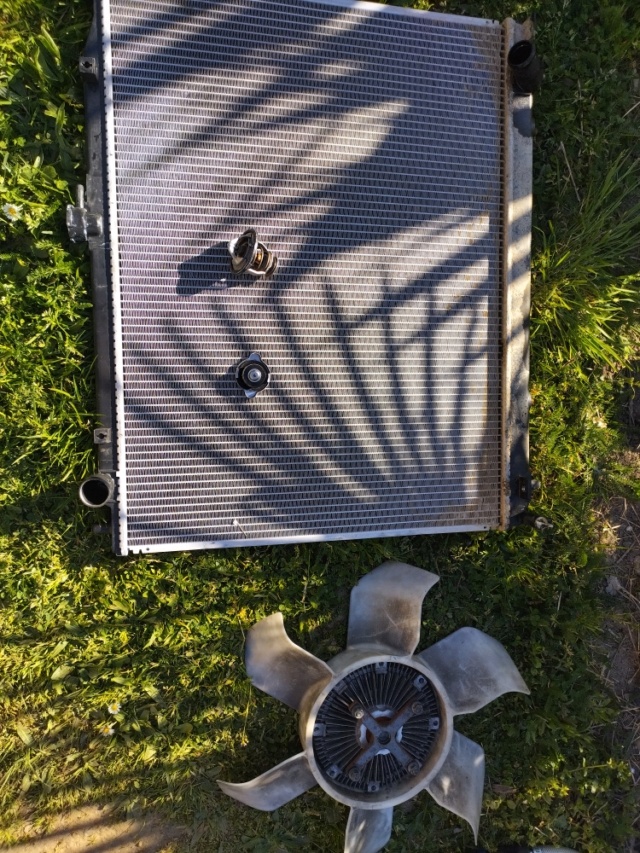

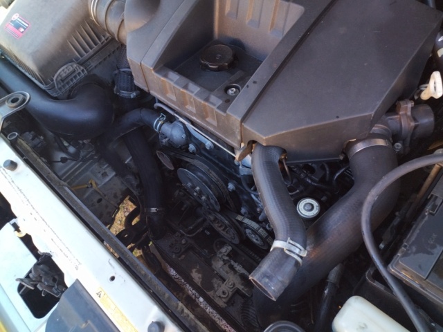

Bon aller je me remets un peu sur le Paj , je vais régler mes problèmes de chauffe avant l’été , alors ça va être un radiateur alu plus épais de 4cm sur mesure , la rampe led + le treuil +la plaque d’immatriculation doivent bien contribuer au manque d’arrivée d’aire dans la calandre mais j’ai aussi fait un test sur mon Calorstat :hein: il est donné pour une ouverture à 76,5° et il est super raide et ne s’ouvre qu’à 82° alors j’en ai commandé un neuf , du liquide de refroidissement neuf , temps que j’suis et que c’est accessible facilement je vais changer mes 3 courroies , le visco est bon
La suite bientôt ;)

sur les Terrano, y'a deux sortes de calorstat pour les courts ou les longs. Ce sont les mêmes, juste la température d'ouverture qui est différente. C'est p'tête pareil sur les Pjéro?
Denis03
Messages : 256
Date d’inscription : janvier 2024
Localisation : 03270 Hauterive
Re: Un pajero dans l’Allier
#277
Message par Denis03 »
Pour les 3,2 did il y a 76,5 ou 76° sinon après on s’approche des 80° il n’y a rien d’autre :hein:

didi a écrit : ven. avr. 11, 2025 9:26 am sur les Terrano, y'a deux sortes de calorstat pour les courts ou les longs. Ce sont les mêmes, juste la température d'ouverture qui est différente. C'est p'tête pareil sur les Pjéro?
Quel en est l’interêt, on estime qu’un long peut servir plus souvent à tracter?
