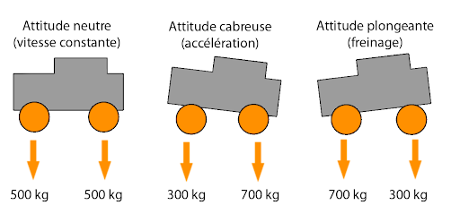

tu montes la cellule tu installes un peu de matos
Puis tu vas voir ton CT pour avoir une pesée a l'essieux
et tu compares avec ton ancien CT
Cela va te donner le différentiel statique
en sachant que le roulage apporte une force dynamique (charge dynamique)
donc le Kit a 300 kg est trop faible tu vas flamber les amortisseurs et les lames

Mais on peut pas vraiment choisir tant qu'il y a pas le cahier de charges des essieux
pour le reportage autour des Pompiers
voici la prise de charge au CT a partir de là on a pu avec l'importateur partir sur un modelé
et je peux te dire que le véhicule est plus que demandé car c'est le plus agréable des PU de l'unité
