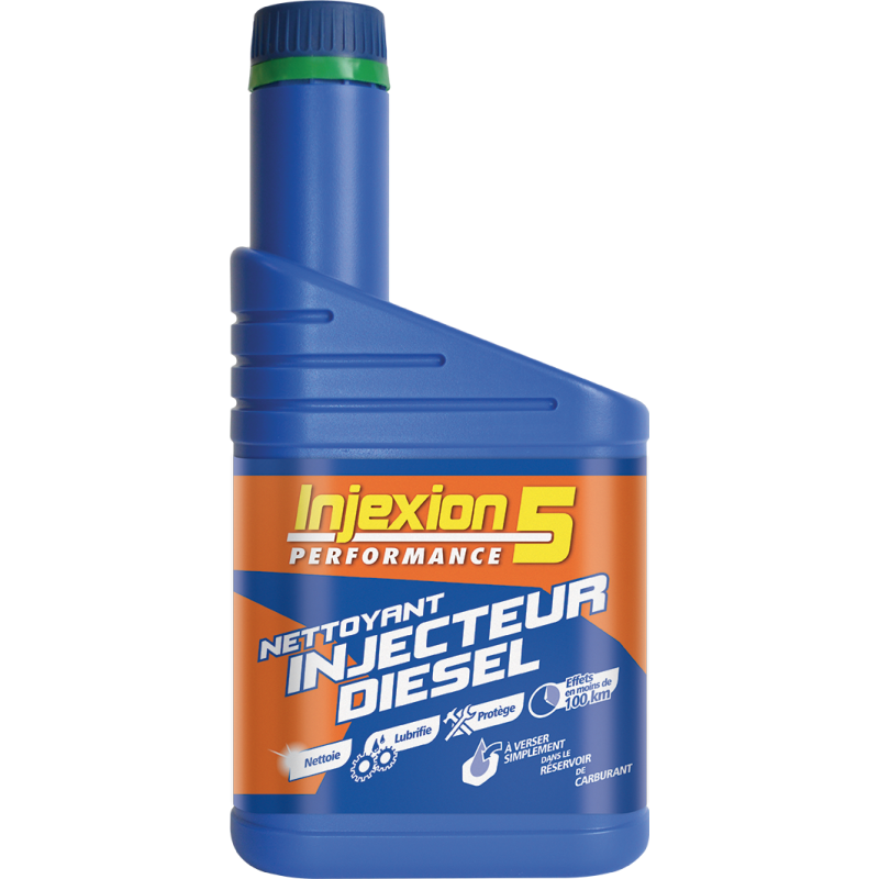

Huile moteur/Liquide refroidissement/Huile de ponts/Huile de boite de vitesse fait il y a 1 semaine, soit 2000km + nettoyant injecteurs Injection5 Perfomance mis dans le réservoir pour la première fois. Le démarreur a moins de 5000km

Salut !! perso je regarderai en premier sur "ton nettoyage" injecteurs mis dans le réservoir !!! as-tu changer le filtre après ?

Salut ! Non je n'ai pas changé le filtre depuis ^^" Un contact me confirme la piste d'un injecteur défectueux, sans être forcement sûr. Pour précision, j'ai acheté le nettoyant injecteur diesel chez TPA, et aucun voyant filtre a carburant :o:

Edit : J'ai mis du Injection5 Perfomance il y a 2000km, qui a pourtant fait un effet assez rapidement (au bout de 200km même pas). Moteur plus doux a l'oreille, conso faible (moins de 10L/100 en pneu TT sur autoroute au régulateur), pas de bruit roque au démarrage. Bref, il semblait être bien plus heureux mon jojo :ouin:
