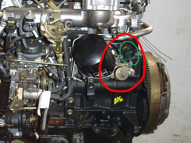

bonjour
savez_vous quel est ce capteur sur le moteur 1KZT, entouré en vert ?
ça n'est pas la tempréature d'eau, à l'avant de la culasse, ni la pression d'huile, en dessous à côté du filtre.
je dois le commander pour rhabiller mon nouveau moteur, mais je ne le trouve sur aucun éclaté de pièces.
merci

Sonde température peut-être : https://www.euro4x4parts.com/fr/pieces/ ... a_30874172
Sur ta photo il y a la fiche qui est resté dessus, les fils ont était arraché?

Non, la sonde de température d'eau est sur la culasse, à l'autre bout du moteur, côté radiateur.
La photo vient d'internet, mon moteur a juste un trou à cet endroit ... :~:

Tu as normalement deux sondes de température, une qui se contente d'envoyer l'information au tableau de bord (83420, Gage Assy, Water Temerature Sender) et une qui sert à la gestion du moteur (89422A, Sensor Water Temperature).

c'est le genre de schéma que je n'ai pas réussi à trouver.
c'est pour ça que je cherchais autre chose qu'une sonde de température d'eau, 2 sondes d'eau, c'est vicieux ... ;)
par contre, comment peut agir cette 2ème sonde sur un moteur comme le 1KZT (pas KZTE) qui n'a aucune électronique ?
je n'arrive pas à trouver un schéma électrique pour ce moteur.

Information pour ajuster le temps de préchauffage en fonction de la température moteur.

Ok merci.
Je ne pense pas qu'il me soit très utile, car le préchauffage de fera par un bouton manuel.
Mais il faut au moins que je bouche le trou sur le bloc ... :lol:
