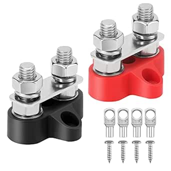

Dans un autre registre, j'ai une question à vous poser au niveau de l'électricité.
J'aimerais acheter le compresseur T-MAX 160 lpm, mais celui-ci est en 12v alors que mon BJ est en 24v !
Sachant que l'ancien propriétaire a installé un convertisseur (au pieds du passager) et qu'il débouche sur 2 allumes cigares 24v, quelle serait la meilleure solution entre :
  • Brancher les pinces du compresseur sur deux câbles reliés à l'allume-cigare 12V (exemple)
et
  • Installer un borne positive et négative (de ce genre) dans sous le capot qui piqueraient sur les câbles entre l'allume cigare et le convertisseur. De cette manière, je pourrai soulever le capot et brancher les pinces du compresseur directement sur ces bornes 12v.
Une de ces deux idées est bonne ? Ou sont-elles toutes les deux mauvaises ? :D

AMHA si tu veux voyager, mieux vaut opter pour un compresseur fixe en 24v correctement câblé. ;)

J'imagine oui, mais on part directement sur des montants plus élevés que les 150€ d'un T-MAX :(

certes mais 150 balles dans un compresseur pour aller en balade le week end et crapahuter un peu, ça le fait, pour voyager, ça le fait pas. Il y a largement la place en dessous pour fixer un compresseur à poste, avec de la plomberie t'amenant de l'air à l'avant et à l'arrière. C'est un coût mais avec le cahier des charges que tu as énoncé et tes projets de voyages au long cours, c'est un peu comme si tu me disais que les chaussures de randonnées premier prix de chez décathlon pouvaient rivaliser avec des Scarpa ou des Cimalp. C'est toujours pareil, on a les même débats pour les pneus, les jantes, les suspensions, et on en revient toujorus au même constat :
- pour s'amuser le dimanche, ça ne vaut pas le coup
- pour faire le tour du monde, c'est une autre histoire.
Les raiders au long cours que j'ai connu avaient un t-max à 150 balles... en secours... :D
Mais ce n'est que mon humble avis. ;)

Ça marche, j'en prends bonne note !
Je vais me renseigner sur des modèles de compresseurs plus qualitatif.
