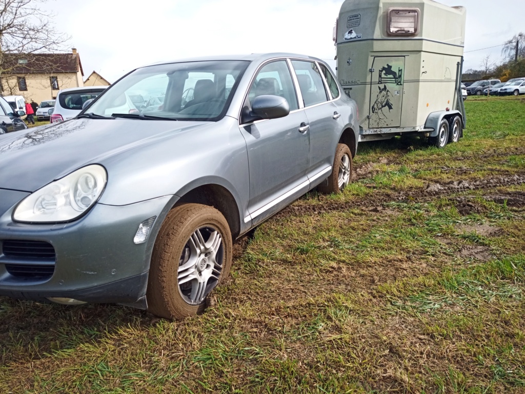

préférence pour du 255 de large, voir 265, car vu le poids de l'engin, avec le 235 il y a beaucoup de kg au cm² et c'est pas bon dans l'herbe grasse, où il faut rouler dessus, dès que tu passe a travers la couche d'herbe c'est cuit.
Je ne cherche pas le pneu parfait dans chaque domaine, mais un qui fasse au mieux dans mon utilisation.
C'est que je voit beaucoup d'avis de ta part sur des utilisations pistes sèches, caillasse, mais beaucoup moins dans des conditions de chemin de campagne humides (et c'est souvent le cas de difficulté qu'on rencontre le plus souvent avec un 4x4 comme véhicule de tous les jours à la campagne :) )
