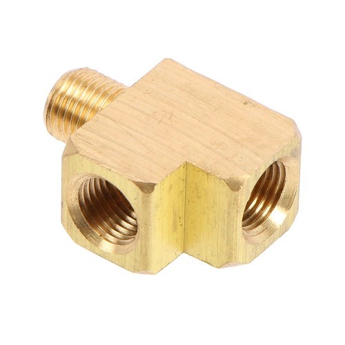

stefc a écrit : jeu. déc. 08, 2022 12:03 pm avez-vous une idée ?
Installe un T au niveau de la sonde d'origine.
Beaucoup mieux comme option.
Les plaques sandwich c'est de la merde.

un truc comme ca (a vérifier si le diametre est le bon)
https://www.mecatechnic.com/fr-FR/adapt ... gL_5PD_BwE
tu veux vraiment garder celui d'origine?

oui, je souhaite garder l'origine.
ça me gène d'avoir un morceau du tableau de bord qui ne fonctionne pas, même s'il n'est pas précis.
le souci, c'est que le filetage moteur toyota est en 1/8 BSP, alors que les filetages de sondes aftermarket sont en 1/8 NPT.

stefc a écrit : jeu. déc. 08, 2022 5:33 pm oui, je souhaite garder l'origine.
C'est super commun
