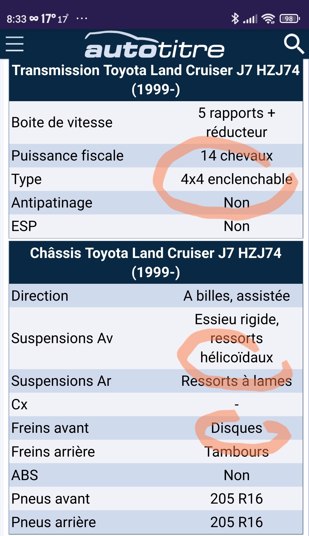

''sur un filet de gaz'', ''aussi lentement que possible''...
A condition d'avoir une bonne réduction. Avec un Patrol on fait marche arrière et on passe sur l'inertie, façon bourrin. Parce que la première courte d'un patrol c'est à peu près la troisième courte d'un hzj73... (⁠◠⁠‿⁠◕⁠)
