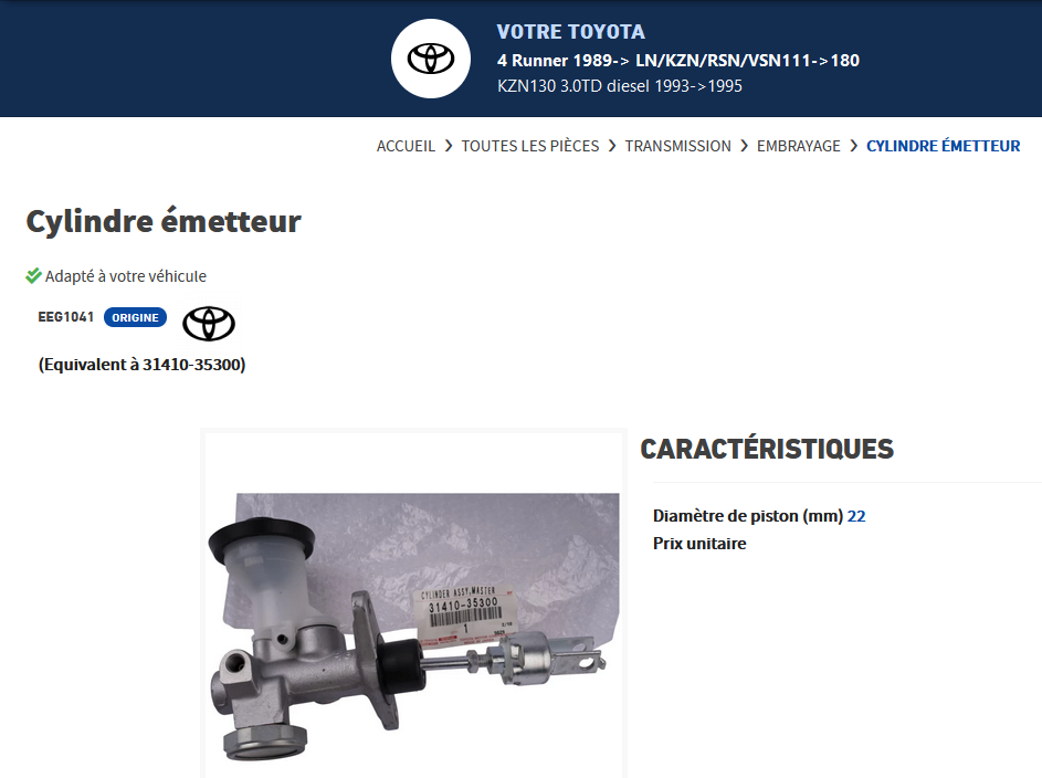

15,9 mm de diamètre ET 122 mm de longueur.
re: Diamètre émetteur embrayage

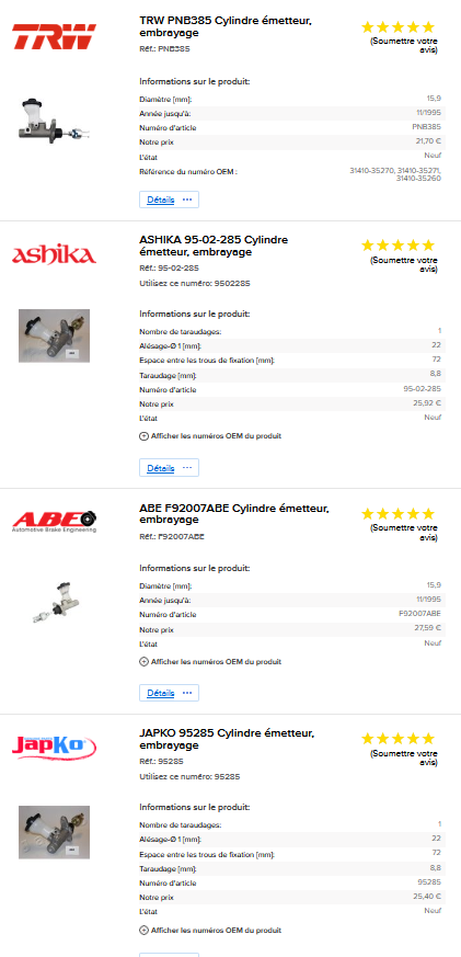

Mais sur Oscaro un seul est à 22, et il à la même référence constructeur de compatibilité. Je suppose que tu parles du nippon pièce ?
Pour la recherche Volkswagen taro, il y a la même chose... Certainement une bourde sauf, si c'est le diamètre de l'agrafe de la pédale,qui est plus large.
Le corps,lui semblent être en 5/8 soit environ 15.9.

le tien c est un 15.9mm le 122 c est soit pas le bon soit pas pris au bon endroit

Je vois 22 mm comme disait Famak.

Ah Ben oui, j'arrête l'alcoolcedricfred a écrit :Où tu vois un diamètre de 122 mm ?

Bon pour le reste ça change rien , j'ai bien compris que la valeur d’origine est bien 15.9mm.
En revanche pas d'idée sur le fait des conséquences de prendre un diamètre supérieur ?
Où.... C'est juste l'histoire de l'agrafe.
Cherche le numéro de série sur celui qui est sur le véhicule. Où le marquage 5/8
