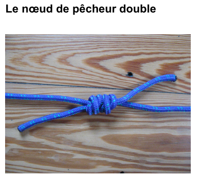

sinon c'est important de connaitre des noeuds de raccordements pour utiliser bout à bout deux cordages qui ne sont pas forcément identiques...

Bebop a écrit :deux demi-clefs et basta
NON, le noeud plat est un noeud dangereux pour raccorder deux cordes.... :no:
Nettement mieux, c'est même le plus solide pour raccorder deux cordes et il ne tient que peu de place, également le noeud de huit qui convient aussi pour rattacher deux cordes, pour faire une boucle, un arret ou encore en le coiffant une double boucle...Bref un noeud à tout faire.... :)
