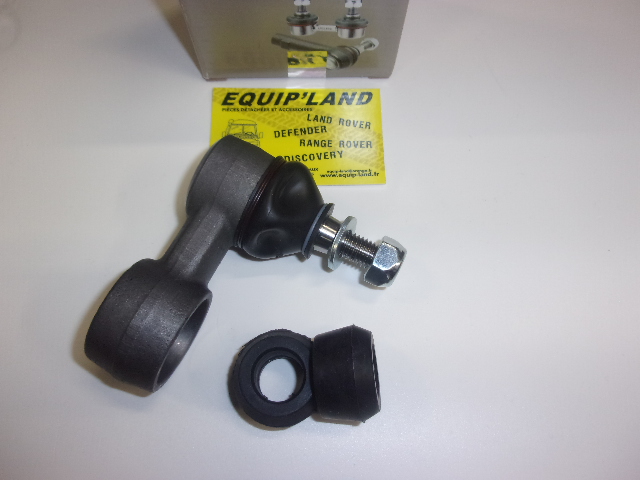

J'ai reçu de ces trucs oranges suite à une commande sur un site de pièces 4x4, alors que d'habitude, je prends ceux de chez Euromachin. C'était pour monter sur la barre Panhard arrière de mon LJ.
La matière est dure comme du bois, j'ai laissé tomber le montage, je préfère continuer avec mon vieux silent-bloc.

Mon 110 HCPU n'a pas de barre mais je me pose la question :
- rester comme ça (vu que je sais pas s'il en a eu neuf),
- en mettre une à l'AR (vu que j'ai celle de mon Range avec des biellette neuve).
Sur le Range je l'avais démonté (même montage que le DEF 110) car elle se bloquait en haut en TT. :hein:
J'ai donc 2 biellettes en neuf plus une barre dans mon garage et j'arrive pas à me décider de les monter :

110-HCPU-CR a écrit :Mon 110 HCPU n'a pas de barre
Si si.
On parle de barre Panhard dans ce thread...
Pas de "barre stab'".

Bah un 110 il a pas de panhard au cul non ?

Aucun LR n'en a (90/110/127, Def, RRC, Disco 1).
Ils ont le triangle et les deux tirants, LR a estimé que ça suffisait.
Le Disco 2 a un parallélogramme de Watt (et pas de triangle).
On trouve des Panhards à l'arrière des protos (Tomcat) orientés "course", pas " trial".
Je suis certain qu'il parle d'une barre stab', ce sont des biellettes de barre stab'...

:D Hey, ho, on est pas au bar ici.
Je parle de la barre panhard, celle et unique qui est à l'avant et qui maintient dans l'axe le train avant.

TONIO7# a écrit :Hi kiki, il doit m'en rester, si besoin que de ceux là ; )
Merci tonio, je viens de les recevoir.
Et sinon le couple de serrage sur ce bouzin, c'est quoi: 220, 250?
