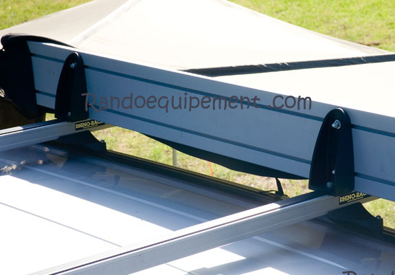

Qqun saurait-il s'il existe un accessoire spécifique ou adaptable pour barres Rhino qui permettent de fixer un auvent de type IronMan/SV/kalahari :hein:
Sinon, z'avez-fait comment vous :hein:
Merci :)

Il me semble que ça existe, voir dans les accéssoires Rhino rack ;)

Il en existe, ça ressemble à des inserts que tu glisses dans la barre et tu peux y fixer n'importe quoi. Il y a même un kit avec des sangles qui se reprennent sur les barres de toit

J'ai regardé chez rhino mais je n'y ai trouvé qu'une equerre pour leur auvent ou pour le foxwing, pas sur que ce soit le meme entraxe...
Sinon des equerres pour "bloquer" les charges lourdes...

Pourquoi ne pas prendre un auvent Rhino ?
j'en ai un, il est livré avec les fixations pour les barres, bien pratique, rien a bidouiller. ;)

Parce que j'en ai deja un :D
Edit: tu pourrais me mesurer l'entraxe entre les saignée haute et basse où sont les vis de fixation STP :

[ATTACH=CONFIG]87039[/ATTACH]
CHRIS 12O a écrit :Pourquoi ne pas prendre un auvent Rhino ?
Rem's a écrit :Parce que j'en ai deja un :D
Salut,
sur l'auvent, qu'une saignée. Les fixations en L peuvent se mettre ds les 2 sens.entre les deux trous, 50 mm.

SUPER !!! un grand MERCI à toi :clap:
