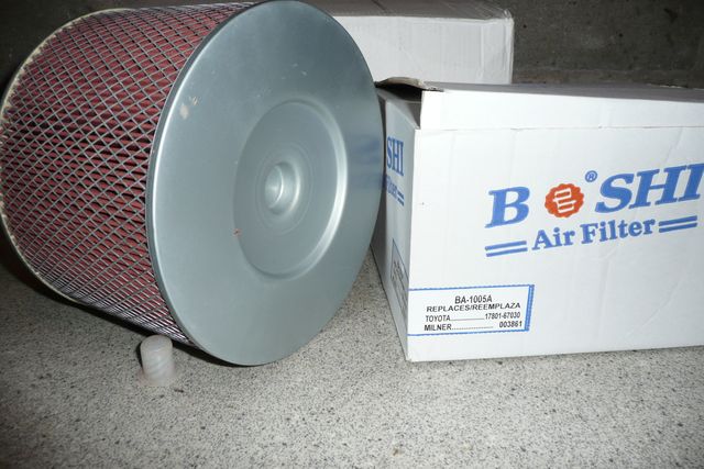

Je reviens sur ce sujet pour donner une info.
Ayant commandé chez Milner Off Road des silent blocs pour les tirants de pont de mon KZJ, j'ai rajouté à la commande le quit" engine filter" les 3 filtre pour 12,72 livres pour rentabiliser les frais de port obligatoires.
Je suis étonné d'avoir reçu un filtre à air parfaitement identique à l'original Toyota.
