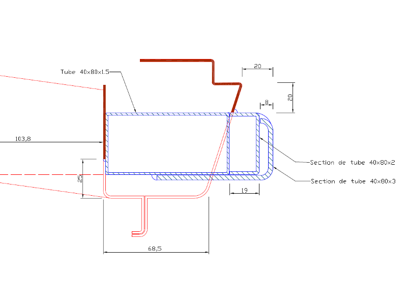

Après 29 ans de bons et loyaux services, il était temps d'offrir à mon G des bas de caisse tous neufs. Au fil des ans, malgré une conduite en douceur, ils ont pris quelques coups et la rouille a également fait son office.
Donc après un longue (très longue :D ) cogitation, j'ai décidé de les refaire entièrement en les renforçant au passage. J'ai également imaginé de profiter de l'occasion pour en réduire la hauteur pour que ça frotte moins en TT.
Pour arriver à ce que je voulais, il me fallait du tube rectangulaire de section 40 x 100 mm. Forcément, ça n'existe pas (trop facile sinon :devil: ). J'ai donc prévu de partir sur une base de tube 40 x 80 en 2 mm d'épaisseur et de rajouter les 20 mm manquants en les prélevant sur un autre tube de même section et en soudant le tout. Pour renforcer le tout, j'ai prévu de souder en dessous et sur le coté extérieur un profilé en équerre découpé dans un tube 40 x 80 en 3 mm d'épaisseur.
Sur le papier ça donne ça :
La partie en rouge, c'est le bas de caisse existant (en trait plein la partie conservé, en trait évidé la partie qui sera disquée).
La partie en bleu c'est le nouveau bas de caisse (le tube de 40 x 80 + le bout de 40 x 80 de 20 mm + la partie en 3 mm en protection pour le dessous et le coté).
On voit que par rapport à l'existant (notamment l'espèce de gouttière qui pendouille en dessous) le nouveau bas de caisse me fera gagner une trentaine de millimètres. :pp:

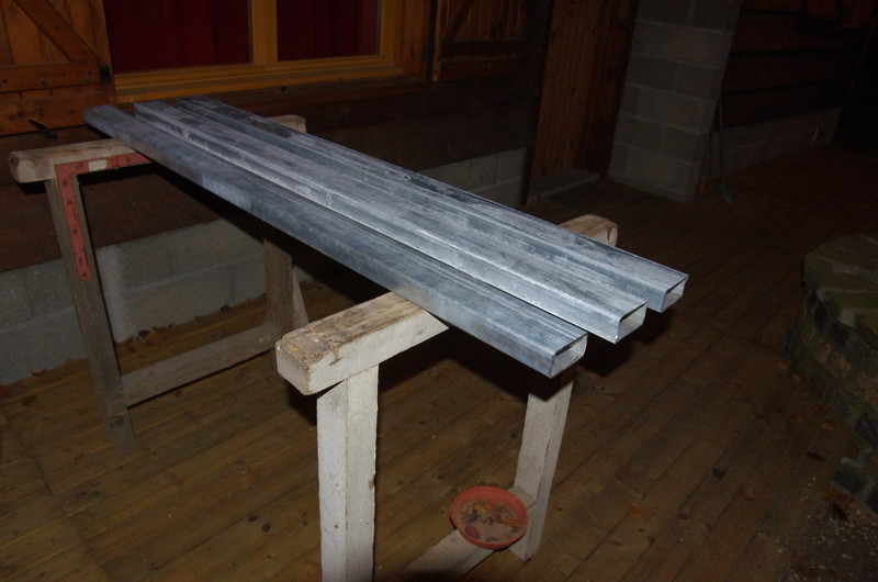

Les tubes approvisionnés et coupés grossièrement à la longueur (je les reprendrais à la fin pour finir les embouts au quart de poil).
Ces tubes, c'est plus ou moins de la récup' qui m'a pas couté cher 8-D , c'est pour ça qu'il sont galvanisé. C'est bien le galva mais c'est la misère à souder. Faut meuler toutes les parties qui doivent être soudées.

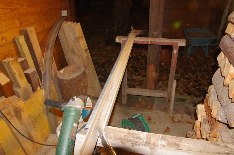

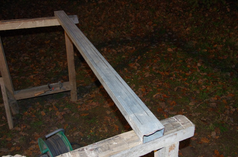

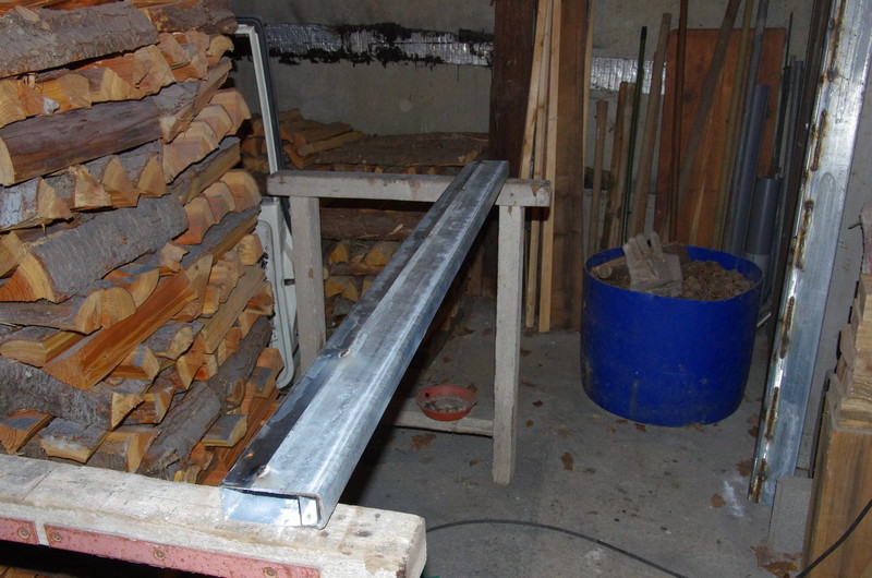

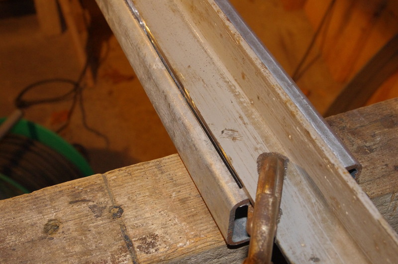

Mise ne place d'une cornière qui va me guider pour disquer les tubes et récupérer les deux partie de 20 mm.

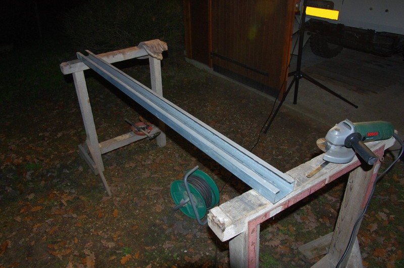

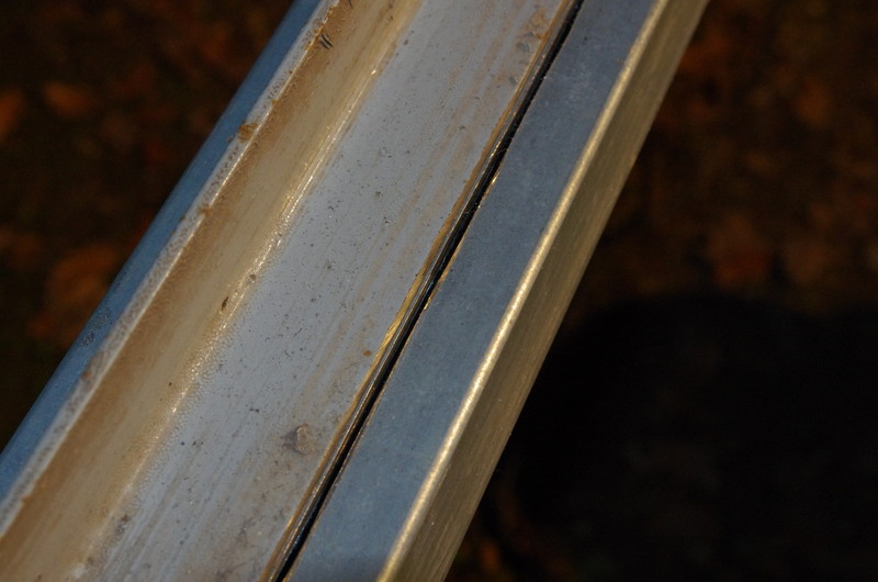

C'est disqué à peu près droit. :)

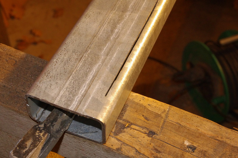

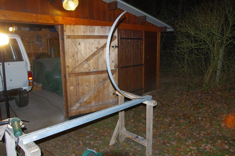

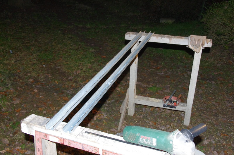

Le tube presque complètement disqués, il ne reste plus qu'à finir les extrémités.
Une fois libérée, la partie plate du tube se redresse d'un seul coup, faut pas rester trop près. :diable:

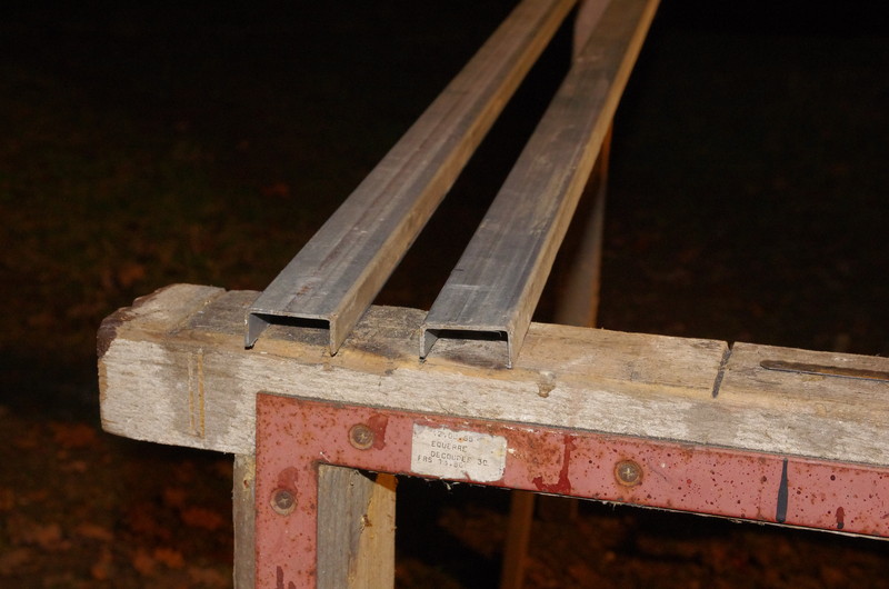

Un coté terminé.
Et voilà !
J'ai mes deux "U" de 40 mm de haut et 20 de large.

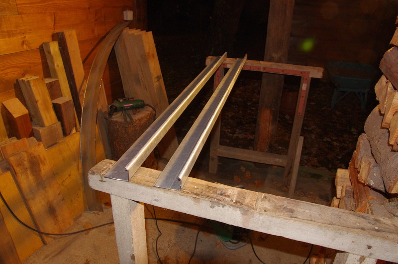

On continue par la découpe de la protection de 3 mm...
Même chose que tout à l'heure, c'est la cornière qui me sert de guide pour couper mes équerres.
La découpe le long du guide.

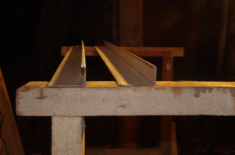

Encore un petit de disqueuse pour séparer les morceaux.
Et voilà mes deux protections. :pp:

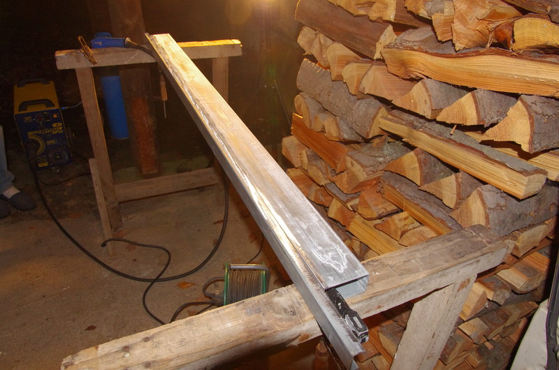

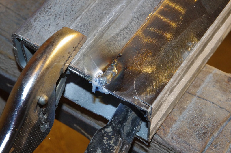

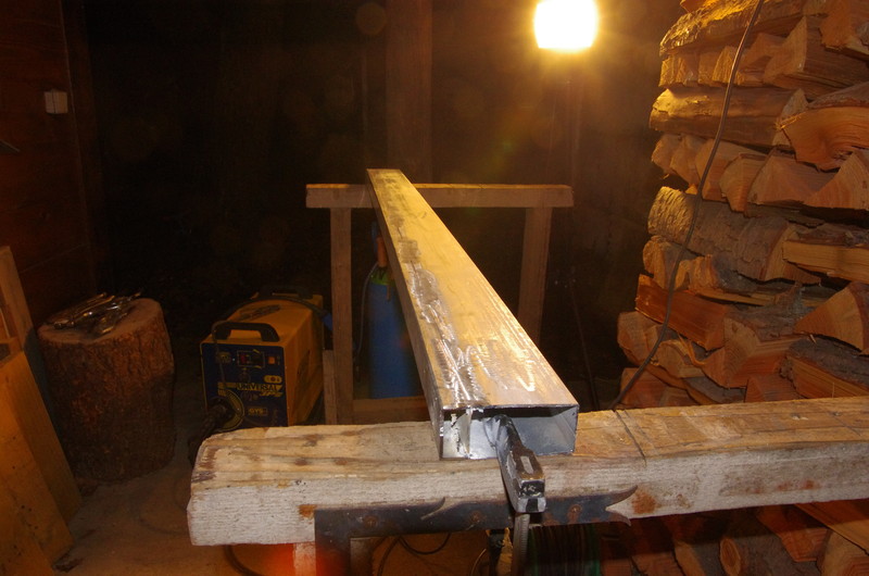

Mise en place du "U" de 20 mm le long du tube principal.
Pointage au MIG. :tron:

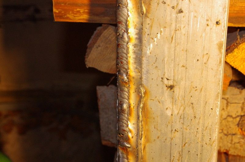

Soudure terminée et meulée.

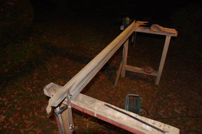

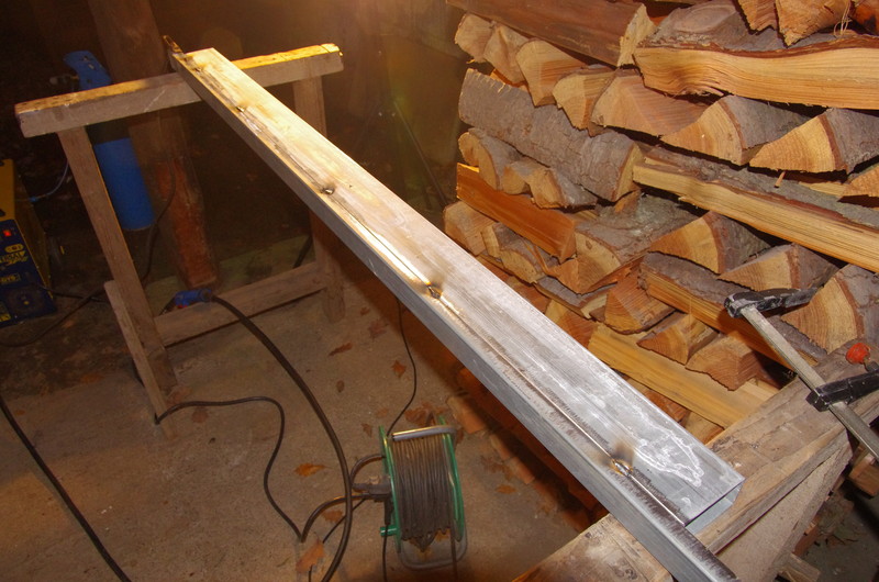

Mise en place et pointage de la protection de 3 mm.
Pointage terminé.
Chargement à la soudure de l'angle supérieur pour que l'arrondi du tube de 3 mm se raccorde sur celui de 2 mm.
