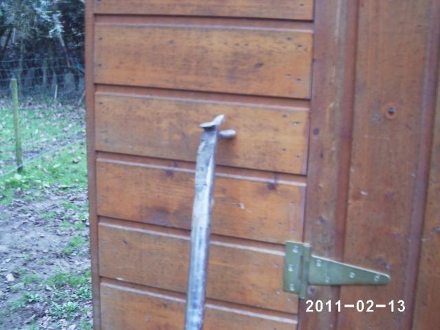

rien de plus simple que de monter ses pneus soit même !
Mais parce qu'il y a un mais !
chacun fait ce qu'il veut mais je ne le fait que pour mes pneus destinés au terrain
on est pas des pros et a la moindre boulette au montage, vouloir économiser quelques euros et finir au talus ou dans une autre bagnole ce serait balot :malade:
je m'étais inspiré d'une video

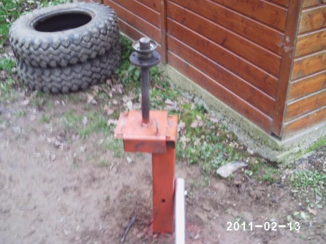

et pour tester le truc j'ai bricolé un truc a l'arrache pour voir si cela fonctionne
j'ai bien dit a l'arrache, la soudure et moi bah ça fait deux :D
et je n'ai pas besoin de changer des pneus tout les matins

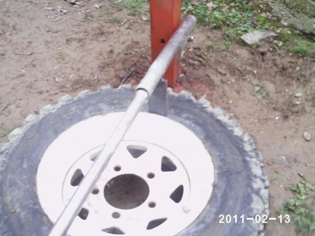

l'ancrage est un trepied mis en terre
le plus con est de trouvé les bons angles pour ne pas arraché le pneu avec la barre qui va servir de démonte pneu
bon je me risquerais pas jusqu'a essayé sur des jantes alu :mrgreen:
mise en application sur des vieux pneus qui ne craignent pas grands choses
on commence par décoller de la jante
puis on sépare le pneu de la jante

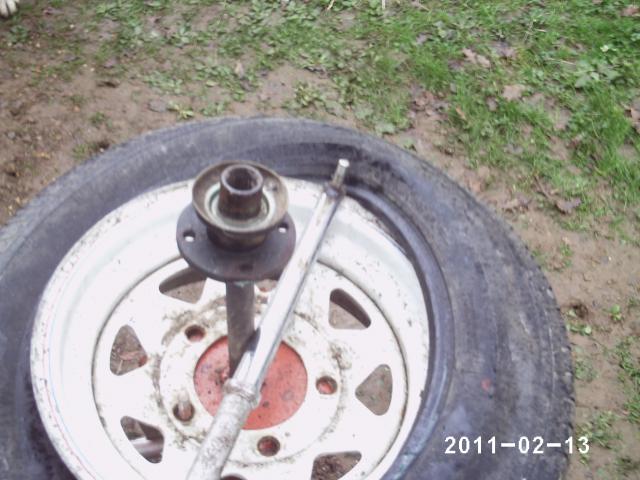

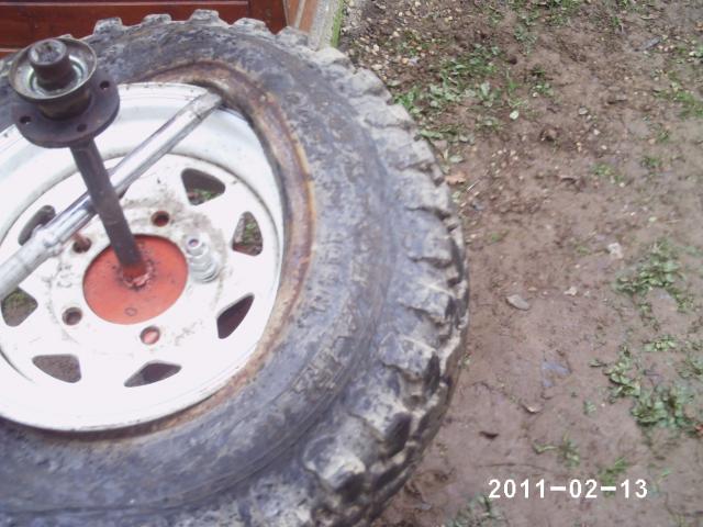

idem pour l'autre côté avec l'autre partie du demonte pneu maison
on gratte bien les bords de jante a la brosse pour viré les éventuels merde en tous genre
on graisse les talons pour faciliter la mise en place, l'ideal étant de changer les valves par des neuves
et on enquille le nouveau pneu avec l'autre côté de l'outil
ça rentre vraiement sans forcer!
yapuka regonfler !
bon ne pas oublier que les pneus ne sont pas équilibrés et que cela ne vaudra jamais un montage pro pour faire de la route
mais pour un montage de pneu destiner au tout terrain, pourquoi pas ?
