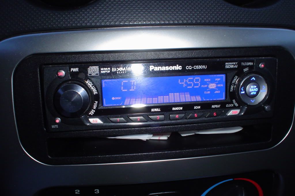

En résultat fini, ca peut donner ca...
En plus tu gagne un micro vide... carte???
