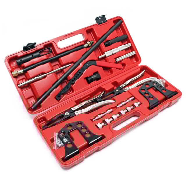

Bonjour je possède un lj70td de 87 avec 190000km, il a lui aussi une fuite sous l'admission vers cette bougie de prechauffe. Le turbo n'a pas de jeu. Est ce que vous pourriez m'éclairer, on m'a parlé de joint de queue de soupapes, est ce que quelqu'un a rencontré ce problème? Si ce sont les ces joints faut il deculasser sur ces modèles ou peut on le faire avec un appareil sans déposer la culasse? Pour info par rapport à la segmentation il démarre parfaitement bien . Merci pour votre aide. Je bricole mais ne suis pas un pro!!

On peut toujours.
Sur la 406 j'ai fait avec ça :
https://www.leroymerlin.fr/produits/out ... d=F149TK4A
