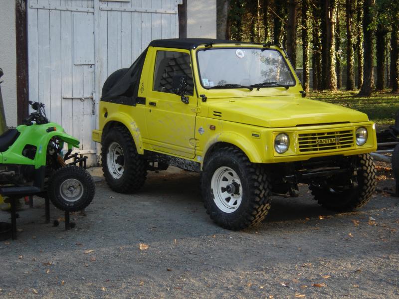

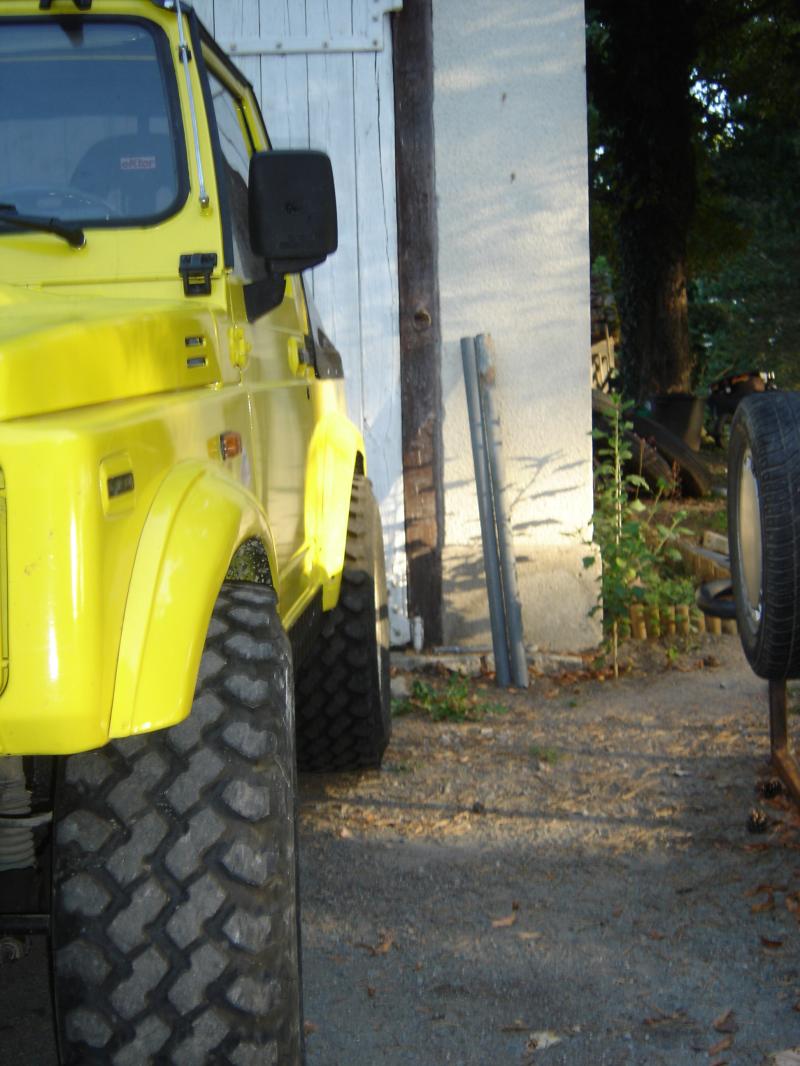

Tu nous fais du Coluche là, Omo lave + blanc que blancnico39 a écrit :j'ai du 235/75/15
avec mes suspattes d'origine ca passait sans frotter nul part
j'ai rehausser de 6 ou 7cm ca touche encore moins

Fab a écrit :Un 225/70x16 ça donne à peu près 72cm de diamètre, un 235/80x16 c'est 80cm!!
Pour lire un pneu, par ex 235/85x16 c'est:
235 > largeur bande de roulement
85 > hauteur flanc > 85% de la largeur de bdr
16 >diamètre jante
Ca ne passera pas, tu ne peux tenir compte que de la largeur, le diamètre est aussi et surtout à prendre en considération.
Oui mais non, il à précisé ZJ d'origine.nico39 a écrit :si un 31/10.5/15 de 79 de diametre passe un de 80cm doit passer
