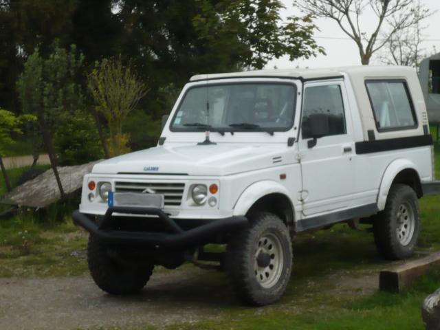

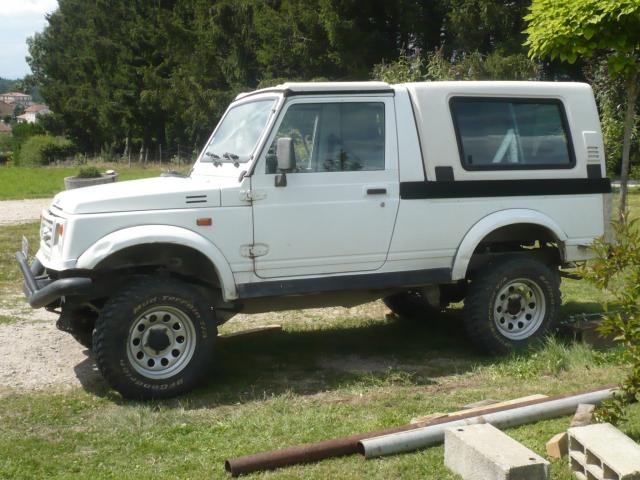

jusque là tout vas bien et ça relève bien la SoUriZ
avant, on voit bien que le parchoc effleure mon aile
et après, les roue font ptite maintenant

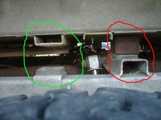

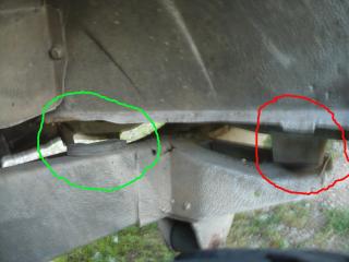

Bon maintenant je me pose une question, c'est un long j'ai donc en tout 12 points de fixation.
Il y a 6 autres points que j'appellerais points relais, qui un caoutchouc mais sans visserie où la caisse reposait juste dessus.
des tofs pour illustrer, en rouge les points fixé et en vert les fameux point relais
En meme temps vous pouvez voir mes cales
Alors voici enfin ma question
Faut-il que je mette aussi des cales au niveau des point relais ???
Si oui n'y a t-il pas un risque qu'elles se barres ??
Merci.
