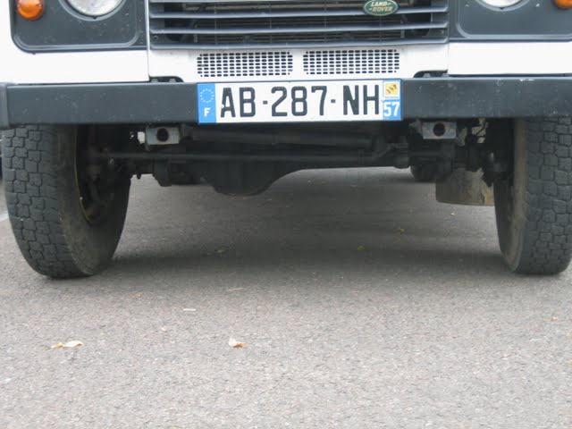

D'où peu provenir une usure intérieure symétrique des pneus avant sur un 110?

cela veut dire que tu as une usure soit a cause de trop d'ouverture dans l'angle de parallelisme
Photo 8
mais tu peux avoir aussi le probleme a cause d'un gros defaut de carrossage
mais c'et tres rare d'avoir les deux cotés en usure
photo 3
donc je penche sur le //
avant de faire un reglage il faut savoir pourquoi
car les defender usent plus en pince qu'en ouverture
on peut avoir un exces d'ouverture suite a un reglage à la ficelle
mais surtout dans les charges statique (charge en raid ) ou en suspatte (trop souple)
les mouvements de caisse vont faire jouer les angles et surtout celui du // avant
j'ai reglé un problems sur un 4X4 qui se trouvé en usure importante a cause d'un pare choc de fou (dans le poids ) et d'un superbe treuil hydraulique trop sur l'avant cela donner un enorme chagement des angles
donc je te propose de faire un bilan de la géo et de la scanner pour la mettre sur le forum
je pourrait en faire un commentaire

Ci joint une vue explicite:
Coté usure, il n'y a pas péril en la demeure.
Merci Eric pour l'info, je contacte le centre d'ici peu ;)
