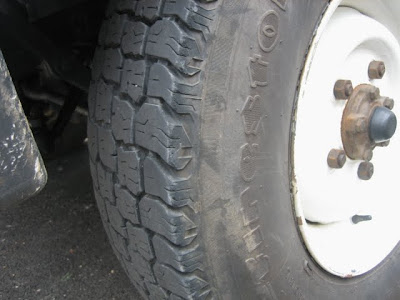

beurk a écrit :Mon choix se porte donc sur les Goodyear Wranglers ATR.
J'ai du 750R16C (monte origine 110), je souhaiterais avoir éventuellement une correspondance des tailles. Sinon, les gentes ne collent pas tout à fait au pneus:
est-ce donc des gentes d'origine?
ca ressemble bien a des jante d origine ;)

beurk a écrit : J'ai du 750R16C (monte origine 110), je souhaiterais avoir éventuellement une correspondance des tailles.
La dimension 7.50R16 est égale à du 31", ce qui fait un diamètre de roue d'environ 79 cm. En montant du 235/85R16 c'est sensiblement équivalent, diamètre de roue de 80,5 cm. Mais pas forcément, homologué, cela dépend de l'année-modèle...
