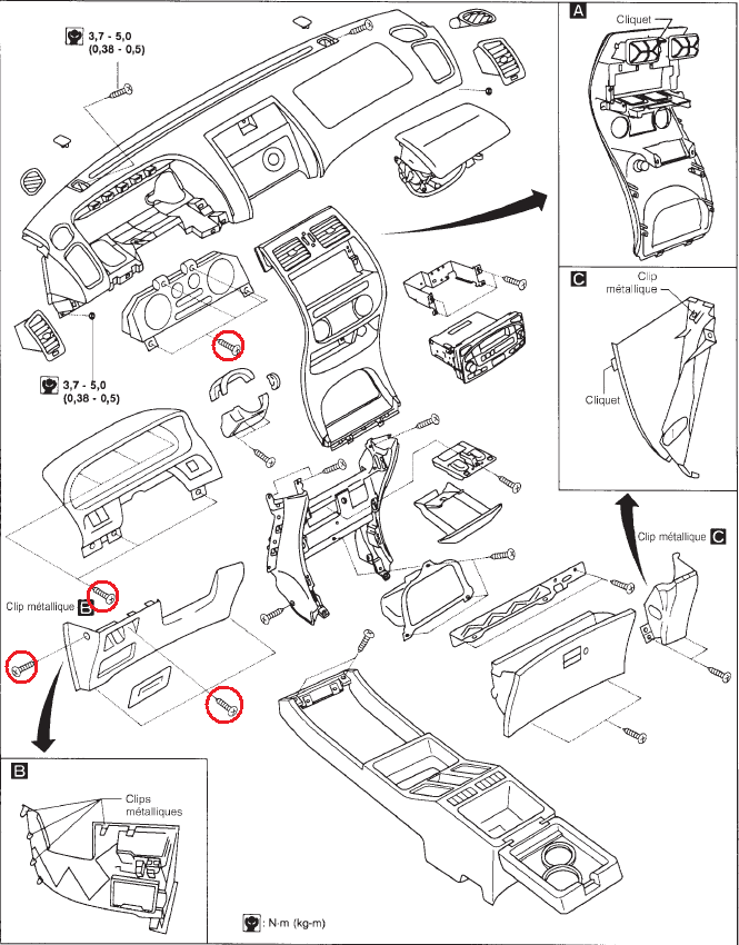

tiens déjà l'éclaté du tableau de bords :
il y en a pour ¼ h de démontage/remontage (vis en rouge)
