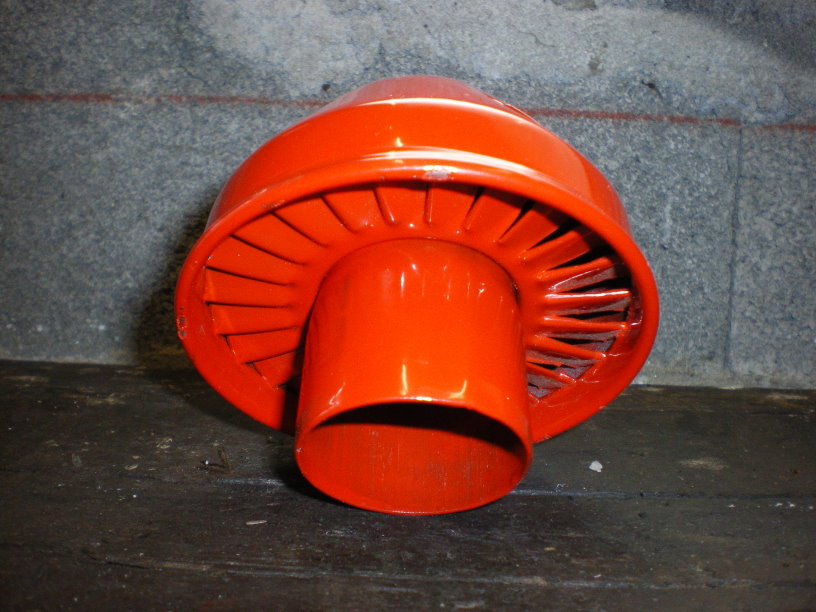

Salut,
En farfouillant sur le net pour une tête de snorkel à pas cher, j'ai trouvé cette dernière.
http://cgi.ebay.fr/MASSEY-FERGUSON-TRAC ... 51885dc048
C'est de la tole, donc ca pète pas dans les branches. Ca coute 16 euros, frais de port compris. Le diamètre de la tubulure d'entrée est de 50mm. ( Pour un santana ou samurai 410, ça ne pose pas de problème ). Je trouve que pour finir un snorkel "home made" proprement, c'est plus sympa qu'un coude avec un mauvais angle. L'eau ainsi que les feuilles ne rentrent pas dans l'admission, contrairement à un tube ouvert.
Si ca peut aider ;)

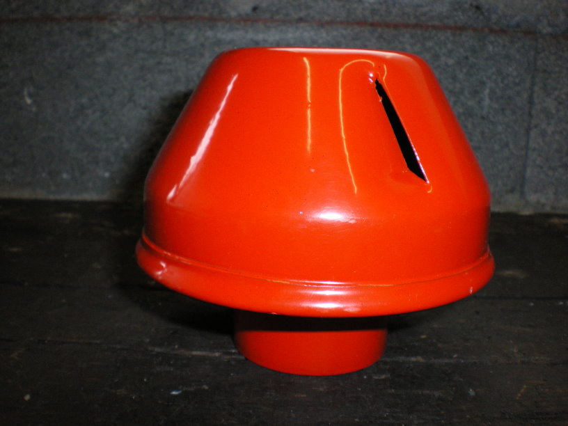

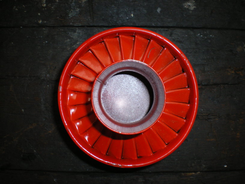

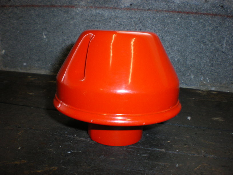

A y'est, je l'ai reçu :)
Ca a mis 1 semaine et demi pour arriver à la maison.

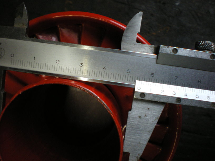

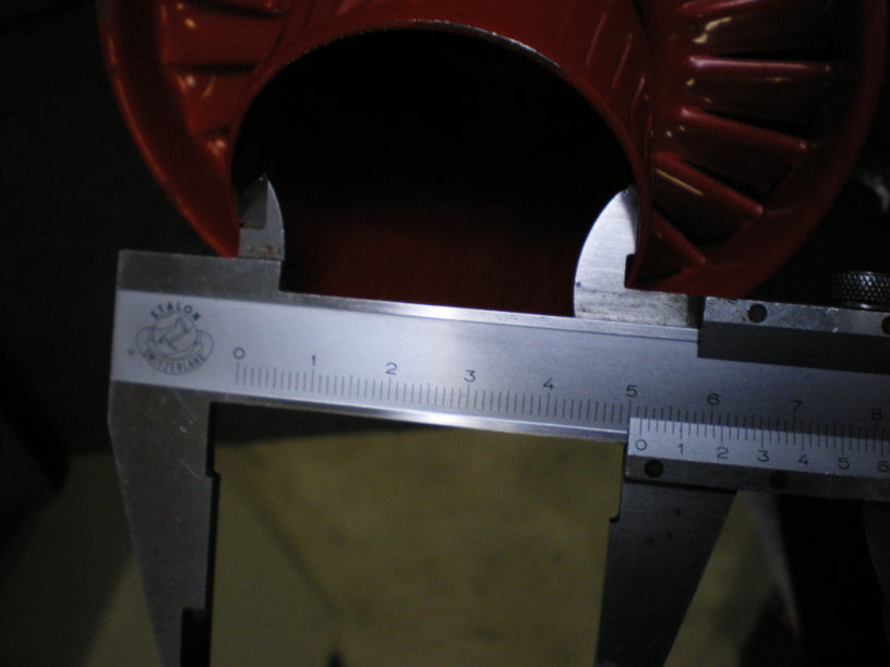

Pour les dimensions, elle fait 12 cm de diamètre et 10 cm de haut.
Pour les dimension du tube de raccordement, il n'y a qu'à regarder les photos.
Pour l'installer:
- soit on manchonne avec un morceau de durite souple ( silicone, caoutchouc, ... ) avec 2 serflex,
- soit on fait 2 entailles à la disqueuse sur le tube de raccordement et on met un bon collier de serrage ( principe des lignes d'échappement )
- soit on soude
Elle est déja montée sur le 410 et ça marche bien ( pas de perte de performance ). Après, la forme des ailettes doit provoquer un effet tourbillon de l'air, ce qui est pas plus mal. Il y a 2 ouverture sur le dessus ( voir photos ) mais l'eau ne peut pas entrer dans l'admission ( vu la conception ).
