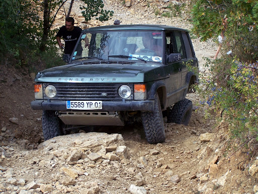

Encore pas mal de choses a fignoler, un poil dur (j'ai monter des bagues bleu toute neuve, pour ne pas avoir trop de jeu dans mes liaisons lames / chassis )
Bah j'ai pas beaucoup de jeu
Pat et meumeu je suis passé pas loin pour aller chez le frangin La ligne est a fignoler
La BT de 410 va super bien (12 % plus court ca se sent vraiment, surtout que mes pneux sont 8% plus haut, donc il tire plus court que mes rapports d'avant la monte des gros pneux...Tip top )
Le frein a main est super efficace , le systeme separé aussi .
Encore la purge a fignoler, (car la j'ai fait une purge par gravitée toute simple, ca coule super bien et ca a tout rempli le circuit )
Volant a mettre droit, butée a monter, ....2 eme siege a remonter de la peinture..............
CONTENT !!!!
