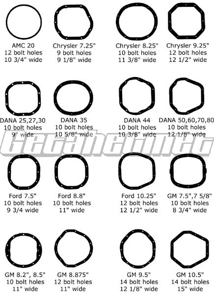

Hello help, je ne trouve nul part
Salut , j'ai l'intention de commander un kit 2 pouces pour mon XJ, sur 4wd.com mais comment savoir si le pont est un dana 35 ou un chrysler 8.25 ? mon véhicule est un 2,5 td de 1998. J'ai déjà consulté le sujet sur les ponts dans le FAQ mais la ressemblance est énorme.
Merci et à bientôt
- cagou
- Messages : 158
- Date d’inscription : avril 2004
- Localisation : Bandiat Tardoire 87
re: Kit réhausse 2"
1/ le type du pont est marqué à gauche du couvercle
2/ le D35 est parfaitement circulaire alors que le 8.25 présente un léger plat en bas et en haut
3/ le 8.25 mesure 11'' 3/8 dans la plus grande largeur du différentiel
le D35 10'' 5/8
Je te laisse faire la conversion
je parie pour un D35, tout simplement parce que c'est le plus courant
