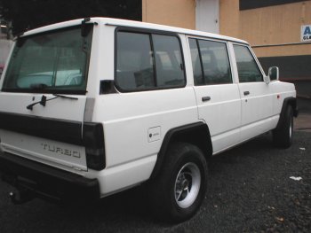

Patrol Baroud
avant 1990 : 3,3L TD 6 cyl. ou 2,7L Atmo 4 cyl.
1990 et + : 2,8L D et TD 6 cyl. jusqu'à 2000 ou 2001 en version Merca (pavillon réhaussé)
enfin il me semble
celui-ci modèle 1991 donc type mine : KY 260 (atmo) ou KY260 T (turbo)
si l'autocollant à l'arrière n'est pas un JackyTouch il s'agit d'un 2,8L TD :D
