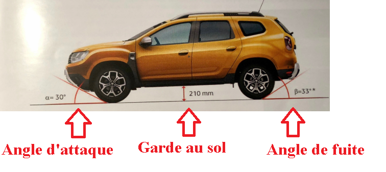

on comprend aisément l'importance d'avoir des pneus "hauts"
c'est la seule rehausse réelle de tout ce qui peut toucher le sol.
Messages : 103847
re: Conseil pour un 1er effeuillage
#124
monter des ressorts plus longs ça permet de rehausser la carrosserie (il faut changer forcément les amortisseurs) mais
ça ne fait pas remonter ce qui tape dans les rochers, les boules de ponts du caribou, les bas de paquets de lames de ressorts ou les bas d'amortisseurs selon les modèles.
ce qui fait qu'on a un véhicule qui survole les obstacles ou qu'on a un fer à repasser qui frotte les cailloux
c'est la taille des pneus
