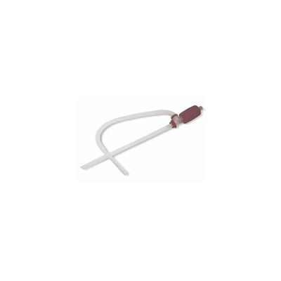

Hey merci pour ton retour d’infos. Pour le niveau et au cas où réajuster le niveau d’huile, tu le fait par le puit de jauge ??
julienwj4.7
Messages : 3627
Re: Platine de BVA 722.6
Message par julienwj4.7 »
Oui, le remplissage se fait par le puits de jauge, j’ai utilisé une petite pompe manuelle de ce style
