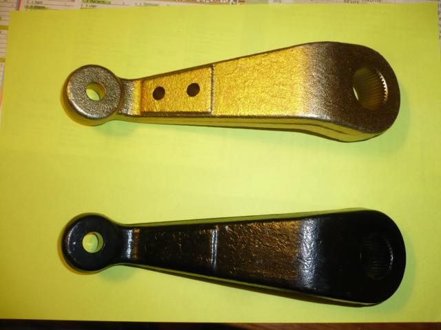

bonsoir à tous
Alors voilà pour ceux que ça peut interresser,
suite à l'achat d'un kit +3" de chez calmini direct des US, le bras pitman ne ce montait pas, car il est fait pour les direction cremaillère et non pour les DA, ce que j'ai.
Donc recherche, j'ai eu entre les main les bras de chez Maesson et sur ce coup là il est pas vraiment au top de qualité :( :(
pis ce matin j'ai reçu un colis, et on dit merci "Zanfi"
Efficace commander dimanche, donc lu lundi et reçu ce matin (en provenance d'Italie), qui dit mieux :clap: :clap: :clap:

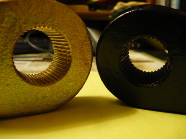

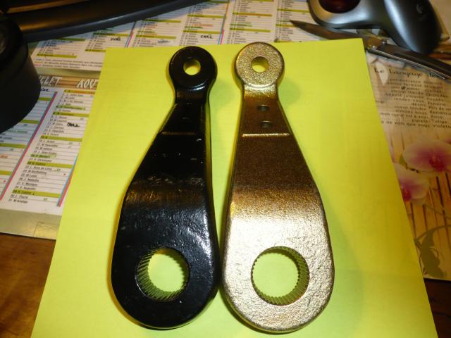

La noir est celle livrer avec le kit calmini
et avec de belles cannelure et normalement le bon diamètre, 3mm de + que la noir qui était 3mm trop petite par apport à l'origine ;) ;) ;)
tout ça forger et même plus massive que celle fourni avec mon kit Calmini.
donc voilà je voulais partager ça avec vous car je trouve que pour 25€ de plus que celle de Maesson bin c'est de la super qualité.
Bon par contre il ne parle pas français donc merci Google pour faire les traduction :D :D :D
Bon je vais essayer de monter ça demain ainsi que mes croisillons si possible, avant dimanche sinon bin ..........
je le metterais quand même dans les chemins car ça trop longtemps que je ne suis pas sorti :diable: :diable: :diable:
