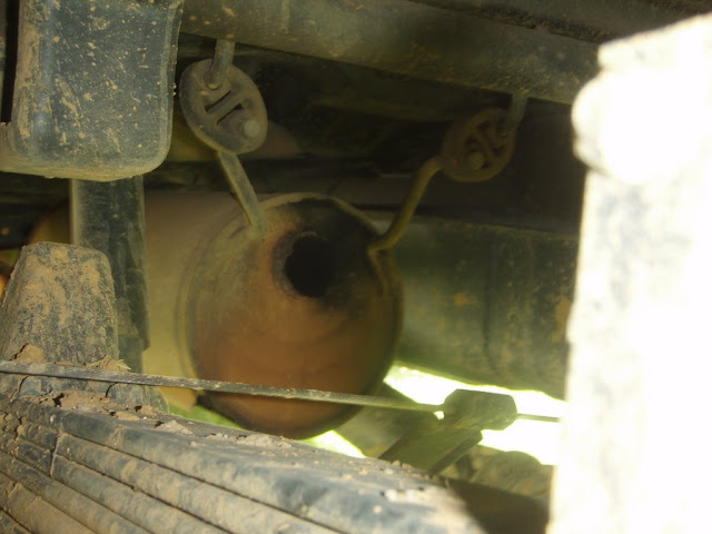

salut,
J'ai perdue tout le tube en sortie de silencieux :hein:
Est ce que je peu continuer à rouler comme ça :hein: , ???
le temps de réfléchir à un autre échappement, peut être un Glasspack avec sortie sur le côté.
Zuk SJ 413

Oui

Non, non, faut tout boucher pour que l'eau ne rentre pas dedans :diable: :diable: :diable: :D :D :D ;)

Perso ca m'est arrivé, je pense qu'il ne faut pas rouler comme cela ;)
Ca chauffe quand meme pas mal :malade: , la peinture du dessous de la benne va partir, et ta roue de secours va cuire :malade:
mais bon un peu de soudure et ca sera oublié :)

Aille Soudure :hein: plus possible c'est complètement rouiller :( :( tout le silencieu est en mauvais état.
Je vais enlever la roue de secoure

Mais tu fais souder une plaque pour que les gaz aillent vers le bas et pas vers le haut, ça devrait suffire :D
re: Echappement
Après, si c'est pour 10 jours, y'a pas mort d'homme.
Allez hop, au boulot, faut dessiner une belle sortie. :D

Salut,
Je suis d'accord avec PAT
Sur un autre forum, il y a un gars qui a mis le feu à son ford bronco à cause de l'échappement. Ca a fait fondre les gaines des cables éléctriques ( feux arrières, reservoir, ... ), puis court circuit, puis incendie :(
Un copain sur sa 106 xsi a fait fondre ( du moins, tout s'est déformé ) son par-chocs arrière et son feux arrière gauche pour la même raison.
Tu fais cracher ton échappement en direction du sol, comme sur certains sprinter et autres iveco ;)

Si c'est pas pour longtemps et sur un diesel ça va le faire, le Bronco et de la 106 sont des essences, les gaz sont nettement plus chauds en sortie.
Pas de hauts régimes en attendant d'avoir un échappement correct et roule.
