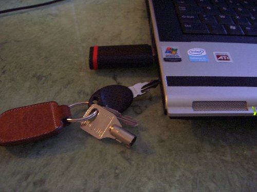

:D tu as raison , mais j'ai fait la démarche inverse , j'avais un récepteur gps usb qui fonctionnait tres bien , je suis passé avec ce gps parqu'il fait avertisseur de radar sur la route !
donc sur la route il sert a préserver mon permis !( en 4x4 en 2 roue et en plate ) et en ces temps ce n'est pas négligeable , et quand je quitte le grand "ruband du racket" je passe en mode homme libre avec de la cartographie gps..
1 appareil 2 fonctions , il commence a y avoir beaucoup de chose dans le 4x4 ..
ca fonctionne bien , les mises a jours sont gratuites .. c'est un sirf III..c'est autonome ... c'est petit ... Image
