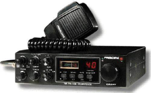

Bonjour j'ai besoin d'un coup de main avec ma CB.
J'ai récupéré un CB Président Grant Classic, elle semble fonctionner (je veux dire par là qu'elle s'allume et que lorsque j'appuie sur le bouton du micro la petite aiguille du TX bouge), mais je ne sais absolument pas la régler et je n'arrive ni à recevoir ni a être reçu... :hein:
"Et c'est pas l'antenne qui merde?"
Non ce n'est pas l'antenne (que je soupçonne être une président Dakota), puisque je l'ai testé avec un autre CB ( Harry) et là pas le moindre soucis (à part à trop faible distance entre les deux véhicule).
Alors si quelqu'un pouvais m'aider pour savoir comment la régler (au moins de façon à être "neutre") et aussi à savoir à quoi correspondent les différents boutons et pourquoi "optimiser" la qualité de ma réception et émission.
Si ça peut aider, l'antenne est posé sur le toit d'un discovery (avant elle était sur le capot de la 4L). ;)
Merci de votre aide et de vos réponses. :)

Salut, je ne vois pas bien quel modèle c'est... Pas une photo?
Autrement si le tx monte, c'est déja bien mais en premier, regarde si le micro est bien vissé et qu'il n'y ait pas un petit picot plié dans la fiche, parceque si micro pas bien en place, pas d'émission mais plus de réception non plus. Mais si le tx monte... enfin vérifie toujours ou essaye avec le micro de la harry que tu dis.
Alors les boutons principaux:
-le bouton "MIC" a fond vres la droite
-le "SQUELCH" tu tourne jusqu'a ce que tu entendes les parasites et si tu n'as rien tu peux le mettre sur "ASC" si tu as cette fonction.
-le "AM/FM" comme ton correspondant mais normalement sur AM
-mettre du volume (sans ironie) mais ça peut arriver de l'oublier :D
Voila déja ça mais essaye de me mettre un photo. ;)

lionel-172 a écrit :Salut, je ne vois pas bien quel modèle c'est... Pas une photo?
Je ne crois pas que le branchement du micro de la Harry soit le même...
Le squelch est bien baissé à fond et il y bien les parasites. Je n'ai pas l'ASC
Je me met toujours en AM (parait que c'est mieux pour communiquer...)
Oui le volume est bien monté :D
Tanguy a écrit :nota .... :no:
"être sur la même fréquence que son correspondant ..." :diable:
Ah c'était donc ça... :D :D Oui je suis sur le même canal.
Mais personne ne connait ce modèle et ne peut m'expliquer les différents réglages? :no:

Voilà une photo (la mienne est grise, mais je crois que les différences s'arrêtent là).
http://www.rigpix.com/cbfreeband/president_grant.jpg

bon , sinon ... en gros ..
il faut s' assurer que le bouton marqué ABC .. soit sur le bon réglage car il sélectionne les canaux "inf." "normaux" et "sup." 40 canaux a chaque fois et ... pas forcément A=inf , B=normaux etc...
ça peut être "2fois inf" , "inf" , "normaux"
au quel cas le C correespondrait aux canaux "normaux"
( les canaux appelés "normaux" sont les 40 canaux légaux dédiés à la CiBi )
jusque là , ça va ??? :hein: :D :D

Tanguy a écrit :bon , sinon ... en gros ..
Oui, mais comment je fais pour le savoir? :no:
