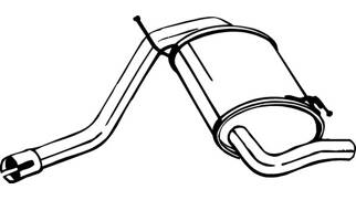

D'un seul bloc depuis où ?
Ca ne ressemble pas à ça ?

Non ... j'essaie de joindre des photos !!
