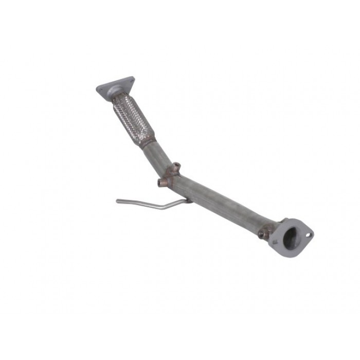

et la le tube afrique: https://www.mtk-tuning.com/v-nissan-13/ ... p-128.html
mais après quid du CT :(
