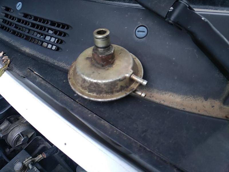

Le réducteur était condamné par une tige filetée
La capsule de commande cassée

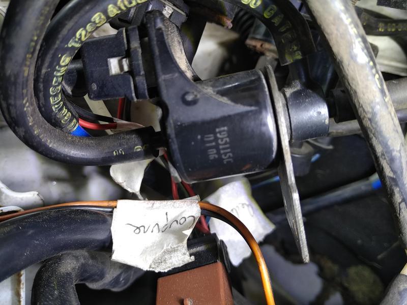

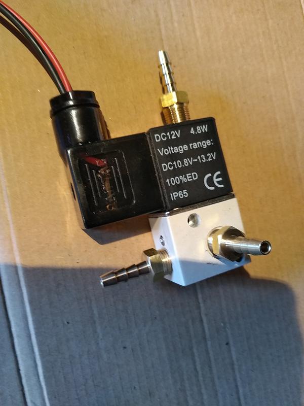

Les électrovannes à dépression qui commandent les différentes fonctions sont HS, elles sont identiques a celles qui commandent les vannes EGR de cette génération
Soit les EV sont HS ou pas étanches, il y en a 9 au total
Je les ai remplacées par des EV 3 voies industrielles
A suivre
